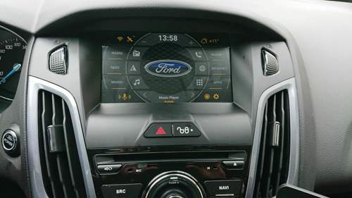

Bezogen auf meinen Erfahrungsbericht (
hier

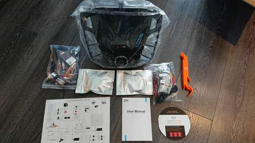

) beschreibe ich hier den Einbau eines Radios. Ich habe meinem Focus Trend mit dem Standard-Radio gekauft, ohne Sync oder sonstige Sachen. Ich habe mir dann auf eBay für knapp 500€ ein Android-Radio vom Verkäufer electro-navi bestellt. Mit Android 6.1, Touchscreen, GPS, Bluetooth, Mikrofon, Freisprecheinrichtung, Navigation, etc. Dieser Verkäufer versendet aus Frankreich, was innerhalb von Schengen aber problemlos funktioniert. Ähnliche Produkte werden auch aus UK, USA, China und anderen Ländern versendet, was aber Zollgebühren verursachen könnte. Also deutlich billiger als ein originaler Ford-Radio mit Navi und Kartenmaterial.
Benötigte Werkzeuge:
Schraubenzieher mit Stern-Bit (unbedingt notwendig, wird für die meisten Schrauben benötigt, Größe weiß ich leider nicht auswendig), Flachschraubenzieher, Hilfswerkzeug zum Radioausbau (alternativ irgendein flaches längliches Ding).

  1. In der leeren Mittelkonsole hat man 5 Kabel: Die drei Stecker von Blende, Display und Radio sowie Antennenkabel und einen Mini-USB-Stecker.
  2. Mit dem neuen Radio kommt auch ein Kabelstrang, den man am Radio anschließt. An der anderen Seite schließt man die zwei Stecker von altem Display und Radio an. Unbedingt auch das mitgelieferte kleine Kästchen anschließen, das übernimmt künftig die Kommunikation mit den Auto-Funktionen. Am Kästchen ist übrigens ein zweiter Stecker für einen mitgelieferten Adapter – was man dort anschließt weiß ich nicht, vielleicht Sync oder andere Funktionen, die ich nicht habe?
  3. Der Antennenstecker von Ford ist FAKRA, der Radio hat einen DIN-Stecker. Ein entsprechender Adapter liegt bei, allerdings passiv ohne Stromanschluss. Ich habe mir auf eBay für ein paar € einen FAKRA-DIN-Adapter mit extra Stromkabel (Phantomeinspeisung) bestellt, welches man am Kabelstrang von neuen Radio anschließen kann. Damit sollte besserer Empfang möglich sein.
  4. Das Mini-USB-Kabel lässt sich mit dem mitgelieferten USB-Adapter direkt am Radio anstecken.
  5. GPS-Kabel und Mikrofon-Kabel werden ebenfalls direkt am Radio angesteckt.
  6. Der Stecker vom alten Bedienfeld wird direkt an der neuen Radioblende angeschlossen, er ist mit dem Warnblinkschalter verbunden.

Von der Funktionalität bin ich positiv überrascht:
  • Am Bedienelement des Radios kann man grundlegende Funktionen steuern und hat Kurzwahltasten für Navi, Radio und einen Einschub für eine Micro-SD-Karte. Ansonsten bedient man über den Touchscreen.
  • Der Radio läuft nur bei eingeschalteter Zündung. Das Hochfahren dauert nur wenige Sekunden. Vermutlich kann man auch irgendwie konfigurieren, dass er ohne Zündung läuft, denn Strom ist jedenfalls da (den Original-Radio kann man auch ohne Zündung einschalten).
  • Der Radio kann offenbar die meisten Auto-Funktionen richtig erkennen. Er zeigt Klimaanlageneinstellungen, Temperatur, offene Autotüren und offenen Kofferraum an
  • Die Lenkradfernbedienung funktioniert vollständig (man kann sogar Funktionen für die Lenkradtasten bestimmen).
  • Die Radiosoftware ist praktikabel und hat 18 Senderspeicher.
  • Als Navigations-Software wird iGO mit Kartenmaterial zahlreicher europäischer Länder auf einer Micro-SD-Karte mitgeliefert. Angeblich sogar mit (lebenslangen?) kostenlosen Kartenupdates. iGO ist eine passable Navi-Software mit ein paar gewöhnungsbedürftigen Funktionen (die man entweder so akzeptiert oder abschalten kann). Alternativ kann man eine andere Navi-Software installieren.
  • In der Statusleiste wird standardmäßig Uhrzeit und Außentemperatur angezeigt.
  • Telefonieren ist über Bluetooth möglich und funktioniert gut (für gute Sprachqualität muss ich aber noch eine bessere Position für das Mikrofon finden).
  • Wenn man den Rückwärtsgang einlegt wird der Bildschirm schwarz und die Musik stumm geschaltet. Das soll offenbar der Sicherheit dienen, mich stört es trotzdem. Vielleicht lässt sich das irgendwie ausschalten (damit muss ich mich erst beschäftigen, hatte bisher keine Zeit dazu).
  • Am Radio läuft ein vollwertiges Android-Betriebssystem, das im Prinzip die selbe Funktionalität hat wie auf einem Smartphone. In erster Linie heißt das, man kann nach Belieben eigene Navi-Software oder andere Apps installieren (entweder online oder über USB oder SD-Karte übertragen). Über WLAN oder das eigene Handy kann man online gehen. Und wer sich auskennt kann nach Gutdünken in den Abgründen von Android herumfuhrwerken (falls man das möchte).

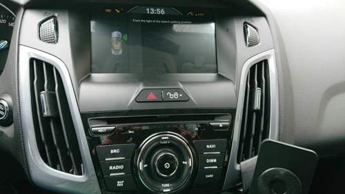

Funktioniert die serienmäßige Einparkhilfe noch mit dem neuen Radio?
So nach langer Suche und unendlich vielen Anfragen, habe ich nun ein China-RNS gefunden, daß sowohl den Automatischen Parkassistenten, sowie die vorderen und hinteren Parksensoren unterstützt .
Radioempfang ist genauso gut wie mit dem alten Radio. Weggefallen ist nur der Centerlautsprecher (könnte man aber über einen der vorderen lautsprecher mitlaufen lassen) und die Voicetaste am Lenkrad. Die Voicetaste braucht man aber nicht mehr da alles über Google-Sracherkennung funktioniert.
Der Klang ist besser als vorher. Vielleicht weil der Center weg ist und jetzt mehr Stereoklang da ist.
Bluetooth funktioniert gut . Streamen von Internetradio oder Amazon-Music über Handy als Hotspot funktioniert auch super. Alles in Allem bin ich sehr zufrieden mit dem Teil. Ente gut alles gut.
