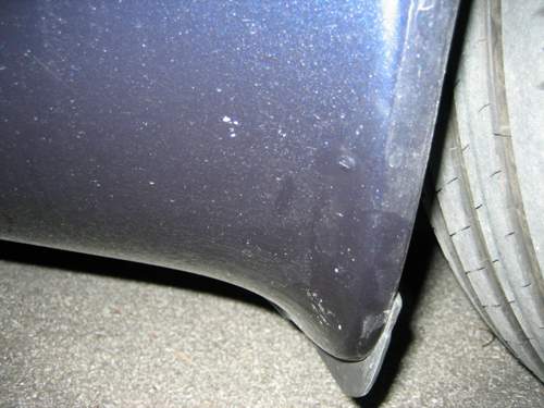

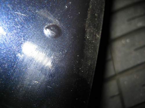

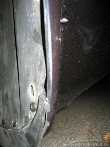

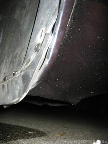

Hallo und schönen guten Abend zusammen,
ich denke - so traurig es auch für MICH ist - für euch ein Lacher, denn eigentlich muss ich mittlerweile auch lachen... ;)
Anbei ein paar Fotos, heute habe ich morgens meinen Docken zum ACHSMANSCHETTEN-Wechsel zum :) gestellt, und abends wieder abgeholt. Zu Hause wundere ich mich - und schaue näher hin - hier das Ergebnis in Bildern - Worte sind wohl überflüssig.
Das ganze ist beidseitig, Foto 3 und 4 links, 1 und 2 rechts :)
Wohlgemerkt: Achsmanschette links war zu wechseln - sonst nichts ;)
Morgen früh um 7 steh ich dort auf dem Hof...

Mal sehen ob das morgen so ausgeht wie ich mir das vorstelle - weil dann werde ich eine neue Stoßstange samt Lackierung erhalten... ;)

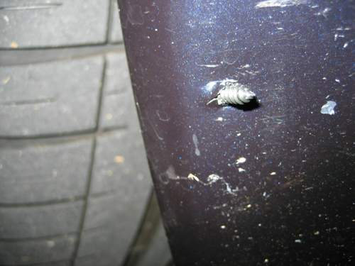

Ach, vielleicht wollt ihr es von innen auch noch sehen, anbei Bild ;)
Und ja, es stehen links und rechts jeweils 3 bzw 4 Schrauben durch. Eine komplett, die anderen nur dass der Lack eine Blase schlägt und die Spitze zu ertasten ist ;)
Bin schon froh dass dieser Lehring (und ich hoffe es war einer) die Schrauben nicht von vorne reingedreht hat, sonst wären meine beiden Gummis nun auch noch platt :D:D

Der wollte wohl, weil uns am Samstag aufgefallen ist, dass der Innenkotflügel und die Stoßstange nicht mehr mit den orig. Schrauben halten und gut 1 cm Spalt dort ist, das gaaaanz elegant befestigen :D

So, bin heute vorständig geworden. War sichtlich peinlich. Foto gemacht, 15 min später Anruf vom Chef - tausend Entschuldigungen - er schaut jetzt was wir machen und meldet sich dann.
Es war ein Mechaniker, kein Lehrling. Er bekam bereits einen Einlauf und wurde nach Hause geschickt, das ist ja schon fast vorsätzlich, so die Aussage :D
