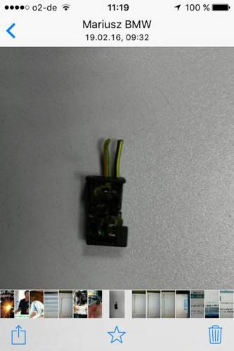

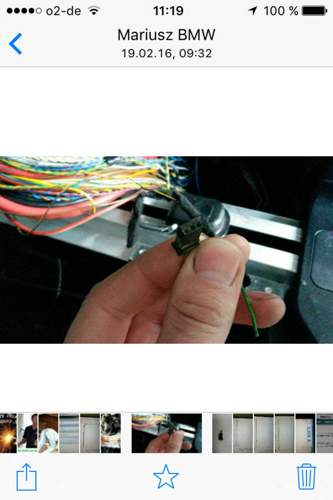

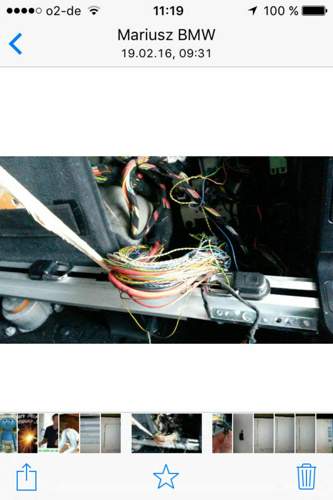

Schau mal in den Kofferraum. (Rechts an der Verkleidung)wo die Sicherungen sind. Ob da alles trocken ist, am Filz und am kabelbaum. Ich habe bei mir eine elektrische Heckklappen Vorbereitung ,die ist mal aus irgendwelchen Gründen nass geworden und hat immer Strom gezogen.das Fahrzeug konnte nicht in den Ruhestand gehen und ist mehrfach über die Nacht aufgewacht.
am 15. April 2016 um 19:45
Ok. Werde ich bei Gelegenheit machen. Danke.
Kabel abgeschnitten und seit dem habe ich Ruhe. Du kannst auch den ibs Sensor abklemmen und schauen ob die erhöte Batterie Entladung weiter vorkommt
am 16. April 2016 um 7:18
Kabel abgeschnitten? Dein Ernst?
