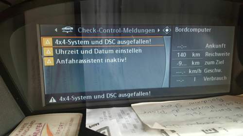

Hallo
Habe im Geheimmenü 13 bis 13.2V WEN der Motor lauft.Habe gelesen es sollten 14.5 bis 14.8 v haben.km hat er 350.000.Orginal Lichtmaschine noch.
Ips und Batterie vor 2 Jahren gewechselt. Ich tippe auf Lichtmaschine.bitte um Rat

Das kann durchaus so sein, kommt drauf an was der IBS und die Batterie melden.
Was passiert mit allen Verbrauchern?
Regler oder Lima erneuern 14,x V muss er haben

Hallo
Habe gestern Lima erneuert.Batterie - pol abgeklemmt so wie sich gehört.
Soweit so gut .Heute in der früh bekam ich die Meldung(Akku im Fehrnbedinungsschlüssel laden)
Habe den Alarm bei beiden Schlüssel.Weis einer Rat?Oder ist das normal bis die Batterie wieder voll ist.

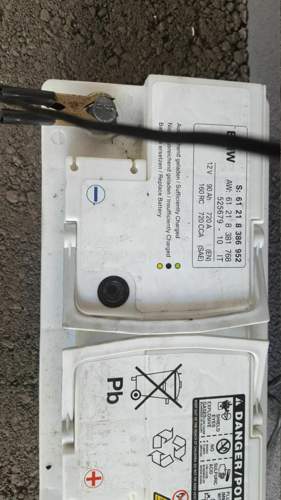

Bin ca 50 km gefahren Alarm weg.Was mir aufgefallen ist bei der Batterie beim Auge zeigt immer Mittel (schwarz)an.grün we're voll.orange we're zum wechseln.Im Geheimmenü am Stand 12.3 v
WEN der Motor lauft 14-14.2 v
Sollte ich die Batterie auch noch tauschen?villeicht weiß einer mehr als ich.Lg

Habe leider keine Geräte zum messen.Habe jetzt nochmal das Ladegerät angeschlossen. Komisch ist nur das nach 1Tag laden die Batterie max. nicht erreicht(grün)Batterie ist ca 3Jahre alt und .org.reg.worden.
Dann Multimeter besorgen und messen oder zur Werkstatt damit.

Aber wieso wird die Batterie nach 8stunden am Ladegerät nicht voll?
Nur für kurze Zeit wenigstens. Also ist die Batterie auch nicht mehr die beste.Im Winter ist WEN es sehr kalt war das Datum und die Uhrzeit verloren gegangen
Ich hatte vor kurzem auch Probleme mit der Elektronik. Standheizung sprang nur sporadisch an, spritverbauch dauernd genullt, erhöhte Batterieentladung Meldung, usw. Usw.
Beim Auslesen gewesen, alles hat gepasst, Ladung, Verbrauch alles top.
Lange Rede kurzer Sinn, meine 4 Jahre alte Banner agm Batterie hatte ein Schuss weg.
Jetzt seit 2 Monaten mit neuer Varta agm Batterie unterwegs und nie wieder Probleme gehabt.
