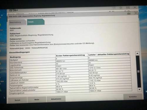

So habe den fehlerspeicher ausgelesen wie kann ich ein Foto davon posten? Habe jetzt das Problem das ich heute die ansaugbrücke nochmal abgeschraubt habe und dabei 2 dieser anschlagpuffer kaputt gemacht habe. Der Wagen zischt jetzt ab 1500 Umdrehungen im Innenraum klingt es als wäre das Gebläse an. Wisst ihr ob es mit den Dichtungen zu tun haben kann oder kommt es doch vom LLK schlauch? Hab gemerkt das er etwas locker ist
Hier die Fehlermeldung
