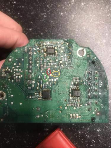

habe einen Vectra C 1,9cdti sport (gts) Baujahr 2007 mit Originaler Standheizung D5WS incl. FB von Eberspächer. Nr. 25 2315 / GM 24422796
Diese hat sich leider verabschiedet, hatte so ziemlich alle Symptome, die hier im Forum beschrieben werden. Fing an mit qualmen, Lüfter lief unruhig etc. Ein Tausch aller Teile im Inneren der STH blieb erfolglos --> vermutlich Steuergerät defekt.
Nach langer Recherche und Rücksprache mit Eberspächer habe ich zufällig eine neue STH bei ebay bekommen. Allerdings handelt es sich um eine 25 2315 / Opel Nr. 09 163 040 (gleicher Stecker, gleiches aussehen). Steuergerät Nr. ist identisch zur alten (225204001003).
Habe diese nun eingebaut und es funktioniert rein gar nix.

Die 03 ist ein Steuergerät für benzinbetriebene Heizgeräte.
Es muß nichts abgemeldet werden.
Kann auch sein, dass dier das Steuergerät defekt, bzw. das Heizgerät Störverriegelt ist.
Ein Tech2 hilft hier bei der Diagnose ungemein.

Moin nochmals und vielen Dank für eure schnellen Antworten.
Zum Thema:
Ausgebaute Standheizung:
D5WS
Ausführungsnummer 25 2150
Fabrik-Nr. 208764FB
Brennstoff: Diesel
GM 24422796
(Steuerteil-Nr 22 5204 00 10 03)
Neu eingebaute Standheizung:
D5WS
Ausführungsnummer 25 2315
Fabrik-Nr. 214175FB
Brennstoff: Diesel
OPEL 09 163040
Komme mit dem Diagnoseadapter weder auf die eine noch auf die andere Heizung drauf (China-Kracher). Zeigt bei Diagnose immer EHS (Elektrischer Zuheizer) - das Menü für AHS kommt leider nicht.
Wenn ich das alte Ding an den CAN-Bus hänge reagiert sie zumindest mit der Wasserpumpe an der Heizung.
Die Neue reagiert überhaupt nicht.
Habe eben mit Eberspächer Torgelow telefoniert, iherer Meinung nach müssten die Steuergeräte beider Heizungen identisch sein- allerdings meinte der freundliche Mitarbeiter, 25 2315 sei für den Insignia.
Habt ihr ne Ahnung wie ich da nun weiter komme?

Zunächst einmal vielen Dank für eure Mühe und eure Gedanken zum Thema.
Die Standheizung läuft wieder. Das Steuergerät der 25 2150 war defekt und nach langem Hin und Her habe ich die komplette Heizung nach Torgelow zu Eberspächer geschickt, die haben mir freundlicherweise das Steuergerät ausgetauscht.
Folgende, wichtige Dinge sind zu beachten:
Mein Vectra C mit Klimatisierungsautomatik läuft ausschließlich mit dem Steuergerät einer 25 2150!
Die andere von mir fälschlicherweise gekaufte STH läuft nicht in KFZ mit Klimatisierungsautomatik. Beim Austausch der STH bzw. Steuergeräten von Eberspächer immer nur den gleichen Typ verbauen.
Das Programmieren mit Tech2 oder OP-COM entfällt!!!
Steuergerät tauschen, einbauen, fertig--> Standheizung läuft einwandfrei!
Noch ein kleiner Hinweis für alle, die das noch vor sich haben:
An der B-Säule der Beifahrerseite klebt das Duplikat des Typenschildes der STH bzw. des Zuheizers. Vor dem Ausbau danach schauen hilft und spart kosten :-)
