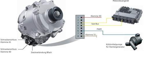

Im Prinzip geht es darum, wie man an einem herkömmlichen älteren Dieselmotor ohne jegliche besondere Elektronik die 12 V Drehstrom- Lichtmaschine durch einen modernen Vitesco Starter-Generator 48 V, wassergekühlt, ersetzen kann.
Der Hintergrund ist folgender: der Dieselmotor ,50 PS, ist auf einem Segelboot als Hilfsantrieb eingesetzt, also für Antrieb zum An- oder Ablegen oder Fahrt bei Windflaute. Das Boot ist mit einem Solarsystem und 48 V Batteriesystem ausgestattet. Bei Motorlauf soll die 48 Volt Batterie geladen werden.
Wichtig: es soll nur die Funktion "Generator" erreicht werden. Alle Funktionen als Starter oder Boost oder elektrische Unterstützung zum Fahren sind unnötig. Es soll nur eine 48 V Lichtmaschine werden.
Der Starter-Generator hat folgende Anschlüsse:
48 V + dicke Schraubklemme
48 V - dicke Schraubklemme
5 fach:-Stecker
Klemme 30
Klemme 31
Bus-Anschluß ???
Bus-Anschluß ???
PWM
Der Generator wurde bereits mal am Motor angebaut. Eine Spannung bei Betrieb konnte, natürlich, noch nicht gemessen werden.
Soviel versucht wurde herauszufinden, hat der Generator keine Schleifringe, sondern Permament- Magnete am Läufer. Deshalb wird wahrscheinlich kein Erregerstrom benötigt. So weit zu erkennen ist, handelt es sich um 3 Stator-Spulen, also 3 Phasen
Klemme 30, wird wie normal 12 V plus sein
Klemme 31 12 V minus
PWM, irgendwelche Pulsweiten modulierung
Und 2 wahrscheinlich Bus-Klemmen.
Ist es möglich, durch Abtrennen oder Überbrückungen irgendwelcher Platinen-Teile die gewünschte Funktion, also nur die Ladespannung und Strom für die 48 V-Batterie, zu erreichen?
Ist die PWM dazu da, um evtl. die Regelung der 48 V darzustellen oder dient PWM eher dazu, Daten zum Motorsteuergerät zu übertragen?

Wie viel Ladestrom brauchst Du denn?
Meinste nicht, daß man das besser durch einen 12-48V DCDC - Wandler darstelllen könnte, unter Beibehaltung der aktuellen 12V oder 24V Lichtmaschine?
Vom Gedanken, irgendwelche Platinenteile zu entfernen, um eine ungesteuerte 48V - Spannung aus deimen VW - Generator zu erhalten, kannst Du dich verabschieden.

Na der TE fragte danach:
Ansteuerung Kühlmittelpumpe für die Wasserkühlung
Bus-Anschluß ???
Bus-Anschluß ???
Canbus gehen beide zum Steuergerät

Und wie gedenkst Du den Startergenerator dazu zu bewegen, die Spannung und den Strom die Du benötigst zu liefern?
Einfach dran drehen und der Saft sprudelt wie bei einer Lichtmaschine von alleine?
Spaß beiseite: Natürlich kann man nicht einfach an irgendeiner Platine herumbasteln.
Man benötigt u.a. die entsprechenden CAN - Signale sonst macht die Leistungselektronik im RSG keinen Mucks.
Daher mein Rat oben.
So einfach wird das nämlich nix.
