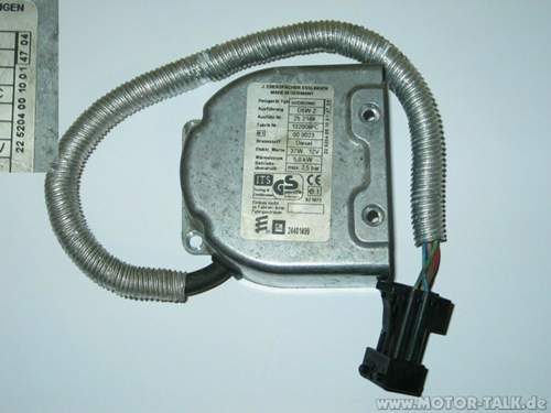

Bei meiner Standheizung (origl. Werkseinbau) hat sich das Steuergerät verabschiedet. Da das orig. Opel/Eberspächer Stuerergerät beim FOH 576€ kostet, stellt sich mir die Frage, ob ich das orig. Eberspächer Steuergerät (225201040005) vom Nachrüstsatz verbauen kann?
Vorteil ist das ich da Ding für 132 € kriegen würde,....
Das die Steuerung via Display (CID) nicht mehr gegeben ist, ist klar.
Funkfernbedienung würde reichen.

Bei meiner STH hat sich vor 2 Jahren das Steuergerät verabschiedet. Ich stand vor der gleichen Frage und hab mich von Eberspächer beraten lassen.
Das Lustige war das es keinen Unterschied zwischen dem "original Opel" und dem Eberspächer Steuergerät gibt.
Es gibt zwar Verschiedene Revisionen aber ansonsten alles gleich.
Eberspächer sagte mir nur das ich das neue Steuergerät erst noch von Opel einprogrammieren muss.
Nicht mal das war nötig!
Die Standheizung lief auf Anhieb wieder.
Eigentlich auch logisch, die STH erhält ja nur Befehle aus der Klimakontrolle.
Mittlerweile hab ich die Fernbedienung aber in Rente geschickt und auf Handysteuerung umgestellt.
Deutlich besserer Empfang und Reichweite... *fg*
Wend dich einfach mal an das Eberspächer Reparatur-Centrum in Torgelow.
Ich hab leider die Erfahrung gemacht dass die FOH's wirklich überhaupt keinen Plan haben. Die bei Eberspächer wussten jedoch genau was Sache ist und was zu machen ist.
Hatte meine STH sogar schon mal eingeschickt, auch das hat Super geklappt.
Viel Glück damit!

Fall1:
Steuergerät defekt. Opel sagte mir, bei verschiedenen Händlern von geht net, Komplettaustausch bis zum billigsten das neue Steuergerät was über 500€ hätte kosten sollen.
Eberspächer sagte mir das richtige Steuergerät, was ich der Einfachheit halber einfach beim Boschdienst bestellt hab.
Kosten hier nur um die 150€.
Eingebaut und lief auf Anhieb.

Auf der Rechnung stand die Nr: 22 5204 00 1001.
Hab mich aber im Preis vertan, das Ding hat 225€ gekostet.
Ich musste damals die Nummer die auf dem Steuergerät Stand abschreiben und Eberspächer hat mir denn gesagt was ich nehmen soll.

Hallo W!ldsau,
das interessiert mich jetzt auch. Ich habe für meinen Vectra C mit ECC eine D5WS in der Universaleinbau-Variante gekauft und bin noch unentschlossen, ob ich mich für die Version "can-Bus-steuerung wie original" oder "Nachrüstsatz - Steuerung durch beiligende Miniuhr entscheiden soll.
Bisher bin ich davon ausgegangen, für den Einbau in Version "can-bus" das Universal-Steuergerät tauschen zu müssen...
Nach Sichtung der Vectra Schaltpläne ist der Ausgang 3 des Steuergerätes direkt mit dem can-bus verbunden, Adresse 726. Da geht der doch sicher nicht mit +12V dran, wie es aber dagegen das Steuergerät der Universaleinbauvariante zur Ansteuerung der Lüftungs-Relais mit 12V tun muss, um diese zu schalten...???
Deshalb bin ich mir fast sicher, dass man eine andere Version des Steuergerätes braucht, die sich mit dem can bus auf Ausgang 3 überhaupt unterhalten kann.
Wenn man allerdings ein solches opel-can-bus-passendes Steuergerät von Eberspächer mit einer Nicht-Opel-Nummer für faires Geld bekommt, würde ich diese Investition wohl machen und die Heizung wie original verschalten.
Ist denn nun "Auf der Rechnung stand die Nr: 22 5204 00 1001 " dieses Steuergerät wirklich identisch zu dem vom FOH?

Du tauscht einfach das Universelle Steuergerät gegen das originale Opel-Eberspächer. Dieses schließt du einfach an den (hoffenltich vorhandenen) Stecker im Motorraum an.
Programmieren und fertig.

Darum geht es mir ja: Wenn das originale opel Steuergerät mehr als 500 Euronen kosten soll, ist diese Lösung nicht so prickelnd...
Deswegen: ist das oben von Mr.Petz genannte Eberspächer Steuergerät (für 200 Euro - interessant) denn identisch mit dem original Opel?
Das ist hier die Frage... Diese kann ich dir leider auch nicht beantworten. Man müsste einfach mal das Steuergerät kaufen und mal genauer betrachten.
Ich selbst könnte es sogar bestellen.
