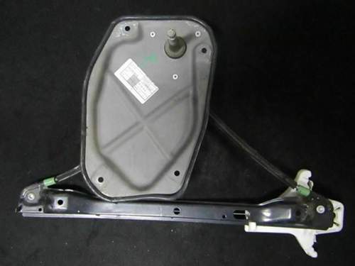

Hi, kann mir irgendjemand einen Versender nennen wo ich Fensterheber hinten manuell bekomme ????
Alle bieten nur den elektrischen ohne Motor an, ich brauche aber den für Fensterkurbeln !!!
Teile Nummer müsste 1k4839402b sein. Ich werde verrückt, ich finde nur elektrische Versionen ohne Motor !?

VW Golf 5 (1K1/2/3) 1.6 Zu 2 0603 Zu 3 722 Fensterheber hinten MANUELL nicht elektrisch und ich brauche nur einen Anbieiter, da alle nur elektrisch anbeiten und bitte nicht den freundlichen !!!
1K4839402B VW Golf V
Deine Teilenummer ist falsch!
Gib zur Sicherheit Deine FIN an!

Hallo
1K4839402B ist richtig. Im Zubehör scheint es wohl kein Ersatzteil zu geben.
Ich finde auf die schnelle, zumindest nichts.
1J4 839 729 L ist für den Golf 4.

Was ein Zufall. Mir ist gestern genau das gleiche Teil kaputt gegangen. Habe gestern auch schon alles durchsucht. Die Teilenummer ist definitiv richtig. 1k4839402b ist für hinten rechts. 170€ ist mir für meine Karre aber zu teuer für so ein selten genutztes Teil. Ist ja auch nur manuell. Elektrisch wäre eine andere Sache.
ich bin bei www.Autoteile direkt.de fündig geworden. ca. 22,--

Und genau das scheint das Problem. elektrisch bieten alle an aber den mechanischen anscheinend keiner ?!
Ich suche das Teil im Zubehör aber manuell für beide Seiten. Das ist zum verrückt werden...danke übrigens an alle ...

Lt. den Teilenummer sind das aber elektrische !!!! Nicht manuell !!! Und den bieten Sie fast alle an !!!
Hallo
1J4 839 729 L ist vom Golf 4
1J = Golf 4
1K = Golf5
1K4 839 401 B hinten Links Manuell
1K4 839 402 B hinten Rechts Manuell
Diese Teilenummern stimmen für den Golf 5 und sind 100% richtig... glaub uns bitte Michael und ich können den ETKA schon bedienen und wissen was wir tun ;) Und jaaa leider nur Original erhältlich,
und nicht im Zubehör. Günstig wohl nur ausm Schlachter vom Verwerter.

Hat da jemand oder du im speziellen Erfahrung mit ? Ich habe den Rep Satz noch nie verbaut ?!
