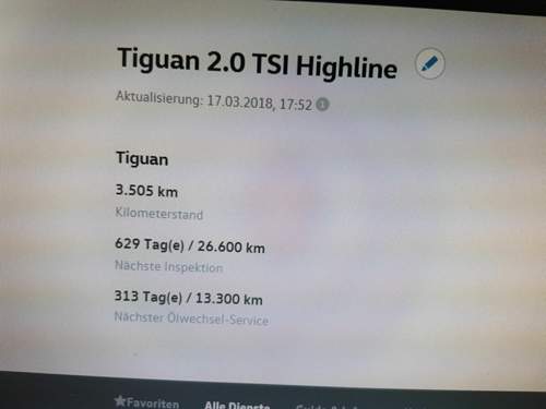

Moin,
wie auf dem Foto sieht es dann z.B. bei meinem in "Car-Net" aus, da sieht man auch beide Anzeigen.
Da ich zu viel Geld habe und bereits einen Ölwechsel habe machen lassen (habe auch auf Festintervall umstellen lassen), stimmen die beiden Anzeigen natürlich nicht mehr überein.
Gruß, rubbel 2
Car-Net
