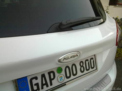

Zu den angehängten Bildern:
Auf Bild 1 kann man den "Durchdruck" erkennen oder -ahnen.
Auf Bild 2 aus anderer Perspektive isses wieder nicht mehr sooo schlimm. Ich jedenfall kann gut damit leben.

am 9. Juli 2010 um 6:35
wollte einfach mal ein paar Bildchen von den wirklich tollen Pflaumen auf
meinem Frosti Weiss zeigen. Sehen doch nicht schlecht aus oder ?
