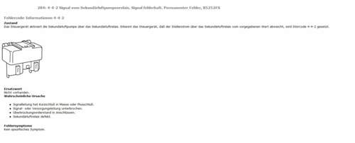

Fehlerdiagnose:
A2: 4-4-2 - kann ich nicht finden ...
A3: 1-4-1 - Pedalweggeber defekt, Kurzschluss an Masse oder Plusschluss
Habe A2 mehrfach überprüft, entweder ich kann nicht zählen oder es ist wirklich 4-4-2. Was ich mit A3 mache, werde ich jetzt wohl mal recherchieren.
EDIT:
Eine andere Seite (https://www.scandcar.com/volvo-850-error-codes/) gab mir für A2: 4-4-2 folgendes aus: air pump relay signal absent/faulty (on certain engines)
Kurze Antwort: Verteilerkappe, Läufer und vielleicht sogar die Kerzen würde ich zeitnah erneuern.
Die Verteilerkappe ist fertig, austauschen bitte.
Zu Fehler 4-4-2 finde ich tatsächlich auch nix.
Bitte erneuer mal die Zündkerzen, Verteilerkappe und den Läufer.
Sind vielleicht 60€.
