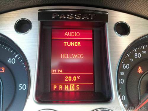

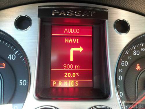

Die Anzeige in der MFA+ ist leider nicht perfekt umgesetzt. So passt die Schriftart nicht zum übrigen Text und die Entfernungsangaben hinken immer einen Intervall der Navianzeige hinterher. Bei MP3 Wiedergabe werden Titelinformationen nur sehr verzögert, oder gar nicht, angezeigt. Bei Radio oder CD ist mir hierzu nichts negatives aufgefallen.

Themenstarteram 21. Juli 2012 um 16:38
Original geschrieben von sportline155
@cpt-taxi
so viel text und keine Bilder .......................... Schäm dich !!!!
wie versprochen einige Bilder. Mittlerweile ist das Radio eine Woche im Betrieb. Es ist wirklich empfehlenswert. Diese Woche hatte ich kurz nochmal die Gelegenheit einen Blick auf das RNS510 (das Maß aller Dinge) zu werfen:
Da musste ich feststellen, dass die ungleichmäßigen Spaltmaße zwischen Blende und Radio sind im Vergleich zum RNS 510 kein Nachteil sind. Im Passat sind auch die Spaltmaße RNS510/Blende nicht perfekt.
Die Darstellung der MP3 Titel ist da recht einfach gestrickt. Das ist beim Zenec um Längen besser. Nicht nur wegen der Darstellung der Alben-Cover.
