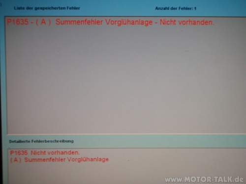

Leider macht mein Vectra mal wieder ein paar Probleme. Er läuft super aber wenn ich Ihn bei diesen Temperaturen starten will, leuchtet die Vorglühleuchte aber er glüht scheinbar nicht vor.
Nach dem Starten (Orgeln bis er startet) hab ich mein Auto in eine Nebelmaschine verwandelt und die MKL leuchtet auf. Fehlercode siehe Anhang.
Kann mir jemand einen Tipp geben, bevor ich bei 0°C an den falschen Orten suche.

Hi
entwerder Relai defekt oder alle Glühkerzen hinüber, auf jedenfall würde ich mal an den beiden punkten die Suche Starten.
Kannste ja messen ob Strom an den Glühkerzen ankommt, wenn nicht Relai testen.
Wenn Strom ankommt Glüchkerzen hinüber.
Gruss
Ich habe mir sagen lassen, dass dieser Summenfehler wieder weggeht wenn die Summe wieder stimmt. Soll heißen bei einer defekten Glühkerze wird der Fehler gesetzt, bei zwei ist die Summe wieder ok.
Charakteristisch ist bei diesem Fehler, dass er die Glühwendel zeigt. Startet man dann, setzt erste eine Weile (paar Sekunden) die MKL ein und geht ziemlich zügig wieder aus.

Hi Spooky!
Schraub eine Kerze raus, steck sie wieder in den Kerzenstecker und halte die Verschraubung an Masse. Entweder direkt oder mit einem Starterkabel.
Dann mach die Zündung an, und schau was passiert.
Wenn die Kerze leuchtet, probier es bei den anderen auch.
Gruß Kater

diesen fehler hatte ich bei meinen dti auch,1 glühkerze war hinüber,testen wie von marc beschrieben,oder alle tauschen,die restlichen brauchen dann meist nicht mehr lange

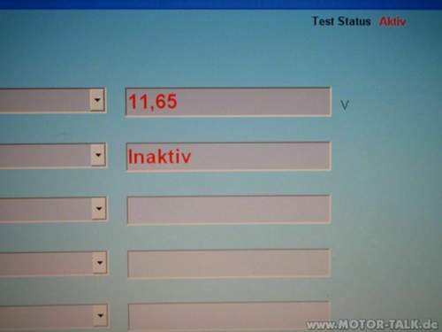

ok, hab heute morgen die Glühkerzen mit einem Ohmmeter druchgemessen
Kurzschluß
Kurzschluß
45 Ohm
68 Ohm
Ich gehe davon aui, dass alle Kerzen hin sind und ich hab auch schon neue neben mir liegen.
ABER:
zwei Glühkerzen wurden bereits ausgetauscht, während sich die anderen beiden nicht bewegen. Will mir nicht schon wieder die Glühkerzen abreissen. Hat jemand einen Tipp?

Drei Glühkerzen konnte ich wechseln, die 4. war widerspenstig und hat das auch bis zum Schluß durchgehalten. Sie hat Ihre Absicht durch Abriß noch verdeutlicht.
Der Motor springt deutlich besser an, obwohl der Fehler noch immer da ist (mag wohl daran liegen, dass ich den Stecker nicht auf die Kerze (wegen Kurzschluß) gesteckt habe.
