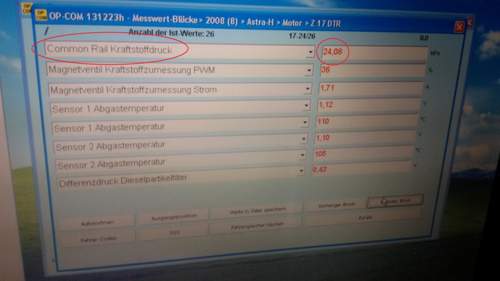

Außerdem ist Leerlaufsägen oft "nur" die ZME, die verschlissen ist. Das kann man aber am Raildruck per Tester erkennen, der schwankt dann erheblich wo er recht stabil bei etwas über 200bar sein muß.

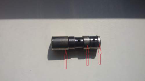

Sein Motor sägt doch, oft ist es die ZME die man "auslesen" kann. Kann natürlich auch was anderes sein, wie defekter Injektor, aber LL-sägen und 1,7er ist quasi immer die ZME verschlissen.
1-7-cr-druck
Regelventil-zme
