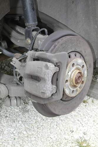

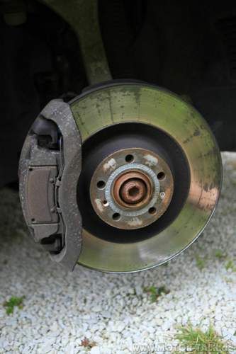

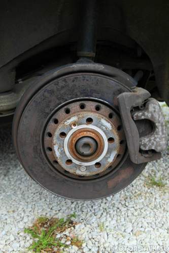

Hallo allerseits,
das letzte Fotoshooting mit meinem Phaeton offenbarte schreckliches (siehe Bilder, zum Vergleich vorne und hinten). Die Bremsscheiben hinten sind auf beiden Seiten völlig hin - wie man sieht. Der Dicke steht nur draußen und kennt seit vier Jahren keine Garage mehr (nein Elektrikprobleme gibt es auch keine). "Kommt des öfteren vor", meinte man beim Bestellen der Ersatzteile. Nun ja ...
Das nächte P-Projekt steht also beim Eintreffen der neuen Scheibenbremsen sowie Bremsbeläge wortwörtlich vor der Tür: selberwechseln. Bevor hier (wieder) eine Diskussion losbricht ob man das Geld für den Phaeton hat oder nicht, mir macht es ganz einfach Spaß nach und nach den Phaeton von der sagen wier mal eher handwerklichen Seite kennenzulernen. Ich werde vom Wechsel berichten. Mit Fotos versteht sich.

Phaeton-bremsscheibe-hinten-li
Phaeton-bremsscheibe-vorne-re

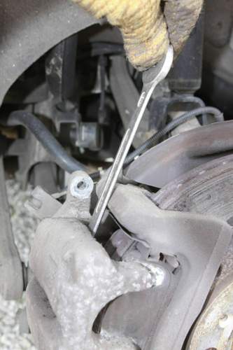

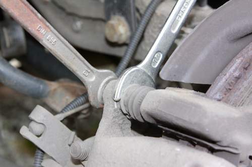

4.) BILD 1: komplette Bremsanlage mit Bremssattel hinten. Mit einem 13er und 17er Schlüssel die Schraube oben auf dem Bremssattel (BILD 2) lösen (ganz normales Gewinde). Oben kann man auch eine Ratsche mit Nuss aufsetzen. Der 17er Schlüssel kontert die Drehbewegungen des 13er.
5.) Die Schraube unten am Bremssattel lösen, hier geht es am besten mit einem Maul- (17er)und wenn man hat einen 13er Ringschlüssel.

6.) Der Sattel sitzt normalerweise recht fest - zumindest bei mir. Mit etwas Kraft und Hebelwirkung BILD 3 lässt er sich aber lösen. VORSICHT: Die biegsame Bremsleitung hängt hinten dran. Deshalb den Sattel leicht zur Seite auf die Radaufhängung ablegen.
7.) Die Bremsbeläge sind nun gut sichtbar BILD 4. Den äußeren mit einem Schraubendreher leicht aushebeln. BILD 5 Anschließend einfach aus den Halteklammern ziehen oder drehen. ACHTUNG beim inneren Bremsbelag. Der ist mit einem Kabel verbunden, ist der Kontakt wann die Beläge ersetzt werden müssen BILD 6.
8.) Kabel entfernen mit Schraubendreher oder Messer. Neue Kabel gab es bei mir im Brems-Belägesatz. Ist also nicht schlimm wenn das Kabel beim Entfernen abbricht oder beschädigt wird. Meine beiden Kabelenden mit "Fühler" waren ziemlich brüchig.
9.) Bremsklötze sind also raus, nun die Halteklammern entfernen. BILD 7. Die sitzen auch anfangs etwas fest. Nur Mut und mit dem Werkzeug nachhelfen.
Zwischenspiel: Die Halterung, in der die beiden Bremsklötze sitzen, kann ebenfalls abgenommen werden. Die Schrauben zum Lösen sitzen allerdings bombenfest. Mir kommen in diiesem Augenblick erste Zweifel - meiner Frau sowieso von Anfang an, ganz zu schweigen von den unermüdlichen Versuchen mich samt Phaeton gleich in die nächste Werkstatt einzuweisen. Doch soweit gekommen und scheinbar kurz vor dem Ziel will ich nicht aufgeben. Es muss doch eine andere Lösung geben. Und die gibt es tatsächlich. Da die Bremsscheiben sowieso hin sind, versuche ich die ohne eine Demontage der Bremsklotzhalterung abzunehmen. Und das geht. Lest weiter.
10.) Also einfach die Halteschraube der Bremsscheibe mit einem 30er Torx BILD 8 herausschrauben (ich hasse Torx, so vergammelt drehen sie sich schnell kaputt), der Scheibe einen kleinen Schalg verpassen (gleichzeitig festhalten) und sie hängt sichtbar lose.
11.) In Fahrtrichtung abnehmen, nach hinten in der Halterung belassen und nach vorne herausziehen. Täterätääh. Raus ist sie. Ich habe gleich anschließend noch das Wiederauflegen und erneute Abnehmen ein paar mal geübt, bis man den richtigen Winkel raus hat.
Mit etwas Bremsenreiniger die Fläche, auf der die alte Bremsscheibe gesessen hat, saubermachen. Ein paar leichte Bürstbewegungen mit einer Drahtbürste schaden auch nicht. VORSICHT! Bremsstaub, seeeehr ungesund.
Hat man die Bürste sowieso schon in der Hand, gleich die Aufnahmen für die Bremskolben mit sauber bürsten - noch mehr Bremsstaub. BILD 9+10
12.) Dann gleich die neue Bremsscheibe - man ist jetzt so richtig in Schwung - aufsetzen BILD 11 und mit der neuen Halteschraube wieder befestigen. Es hilt dabei ungemein, wenn man zwei oder besser drei Radmuttern nimmt und die Scheibe damit ruhig stellt - das hilft ungemein beim Schrauben der neuen Haltemutter. BILD 12

BILD 20, der Vergleich neue, alte Bremsscheibe samt Zubehör
BILD 21 die neue Bremsscheibe komplett montiert

13er-17er
Hebelwirkung
