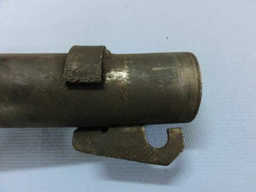

Hallo Leute
Ich bin Brand Neu hier und habe da gleich mal zwei Fragen an Euch und hoffe Ihr könnt mir weiterhelfen.
Habe mir in Holland einen XR3i EZ. 01.11.1982 gekauft.
Ein Freund von mir meint das bei den ersten Modellen dieser Baureihe viel vom XR3 verbaut wurde.
Gerade was Achse und Stoßdämpfer angeht.
Hat da jemand von Euch schon genauere erfahrungen gemacht?
Müßte nämlich neue Stoßdämpfer einbauen und bin ein wenig verunsichert.

Mit den Stoßdämpfern hat sich schon erledigt.
Ich mußte die vom 1.6 mit 96PS( XR3 ) nehmen der bis 10.82 gebaut wurde.
Da habe ich ja ein echtes Zwischenstück der ersten Baureihe erwischt.

Stoßdämpfer wurden erst mitte 1983 geändert. Ist auch leicht zuerkennen, bis 83 wurde das Federbeine mit 2 zusätzlichen Schrauben befestigt und ab mitte 83 wurde nur mit einer Zentrallmutter das Federbein befestigt. Bitte Federbeine nur mit Federspanner ausbau und mit neuen Domlager wieder einbaun.

Vergesst das mit den Stoßdämpfern vom XR3.
Nach 3 versuchen mit Stoßdämpfern aus dem zubehöhr habe ich Heute Orginale bei Ford bestellt. Waren noch lieferbar allerdings für den dreifachen Preis.
Bei diesem XR3i Übergangsmodell scheind doch einiges anders zu sein.

Ich hatte auch mal einen XR3i mit 105 PS von 83 und danach einen von 85 war aber bis auf Fahrwerk und Innenausstattung gleich,Stoßdämpfer hatten die andere Befestigung wie mecdoc schon schrieb.

Stossdamper sind auswechselbahr von 1980 bis 1986. Mann muss nur die obere teile wieder benutzen beim neuen.

Mit den Stoßdämpfern war es nicht ganz so einfach da diese Dämpfer eine kleine ca. 3grad schräge im unterem bereich haben wo Sie im Achsschenkel stecken.
Werde mal ein paar Fotos hochladen.
