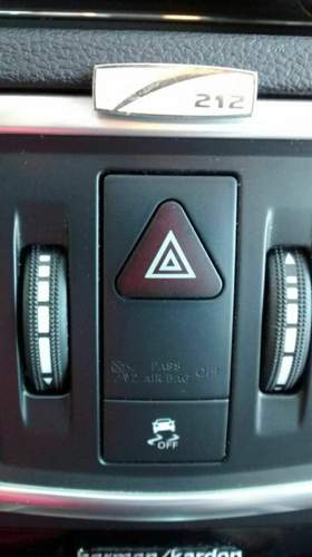

Bei mir kann man das ESP nur umständlich über das Kombi deaktivieren. Eine Taste wie bei meinem Vorgängermodell wäre wünschenswert. Ist das irgendwie machbar?
30 Antworten
Beim VorMopf wäre das möglich, da kann man das Schalterelement mit dem Warnblinker noch durch die Variante mit der Taste ersetzen. Das muss dann codiert werden.
Beim Mopf wird es schon schwieriger weil man da dann die passende Schalterleiste finden muss. Für den SLK gibt es die Leiste z.B. auch mit ESP Taste. Aber je nach Ausstattung ist es dann nicht möglich.

Wohin kommt dann die Taste für das warnblinklicht ?!
Meiner ist 2011
Dann kannst du den Schalter tauschen und entsprechend umcodieren.
Welcher Schalter der passende für dich ist, hängt von deinem Fahrzeug (W oder S212) und Vorhandensein dreier Ausstattungen (automatische Kindersitzerkennung, EDW und Fußgängerschutz) ab.

Hast du vielleicht auch eine Teilenummer davon? In der Betriebsanleitung ist es sogar noch auf einem Bild zu sehen, der Warnblink Schalter mit ESP aus Taste. Im Januar will ich ihn eh codieren lassen, dann kann das ja gleich mitgemacht werden.
Man müsste eben wissen welche Ausstattung hast.
Wie schon geschrieben gibt es drei Ausführungen.

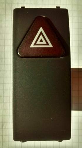

Ich habe gerade einen bei eBay gesehen und gleich zugeschlagen. Ich hoffe sehr der passt auch. Die Teile Nummer lautet: A2128206910

Mit den Airbagsteuergerät könnte es Probleme geben falls es nicht der richtige Schalter ist.
Mit der EDW fehlt höchstens die LED, die hast du ja eh nicht.

Passt eigentlich nicht. Ich zitiere mal einen älteren Beitrag von mir:
Allgemein passend für Code 800 im S212:
A2129051000 - ohne AKSE, ohne EDW
A2129051100 - mit AKSE, ohne EDW
A2129051200 - ohne AKSE, mit EDW
A2129051300 - mit AKSE, mit EDW
Und für Code 800 im W212:
A2128206910 - ohne AKSE, ohne EDW
A2128207010 - mit AKSE, ohne EDW
A2128207110 - ohne AKSE, mit EDW
A2128207210 - mit AKSE, mit EDW
Das mit dem Fußgängerschutz hatte ich falsch in Erinnerung. Ist nur die Kindersitzerkennung und EDW. Du bräuchtest also die ...1100 oder zur Not ...1300 - die dabei nicht verwendete LED der EDW stört nicht.
