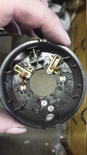

Ich habe noch ein Bild angefügt...dort seht ihr auf der linken Seite einen Punkt Kontakt, das ist der Fehler, dieser ist komplett abgenutzt, einfach billiges Material...um nicht verwirrt zu werden, ich habe die Plastikabdeckung des Relais heruntergerissen, das man sowas überhaupt sieht...

Wenn es aufleuchtet, einfach mal mal abstellen, dann anstarten ganz links, ganz rechts, ganz links...... ein paar mal damit sich der oben genannte Lenkwinkelsensor (der Teil unterm Lenkrad) wieder einrichtet.
Falls das Teil defekt ist , kostet es nicht viel.

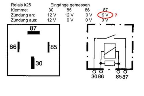

wo genau ist dieses Relais eingesteckt? Ist es das was im Sicherungskasten auf Steckplatz K6 steckt und mit ESP/Bremslichtunterdrückung bezeichnet wird?
ja befindet sich im Sicherungskasten...ist das ABS Relais. Müsst ich jetzt extra nachsehen, leider ist das Auto grad auf Strecke...
Wenns wichtige Fragen dazu gibt, einfach ins Forum schreiben...ich seh danach!
Gruß Alex
ja, es ist das Relais auf K6: "ESP/Bremslichtunterdrückung".
Meines stammt aus Portugal - ist übrigens schon das dritte!!
Gruß Bernd

Kann es wieder dieses Relais sein? Warum spricht es immer erst ab 20km/h an? Wird es evtl. durch Überspannung zerstört?
Vielen Dank für Tips im Voraus!
