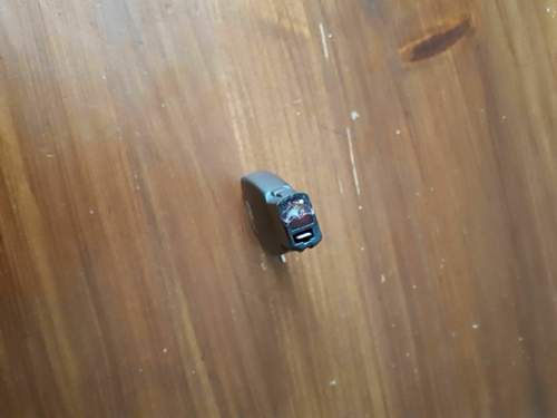

Bin gerade im Kofferraum auf eine defekte Sicherung gestoßen ....die 5A Sicherung ist kaputt..kann die damit was zu tun haben?.habe.momentan leider keine neue zur hand
20171025-170033
Die Sicherungs-Belegung steht im Deckel des Sicherungskasten.
Dasss eine 5A-Sicherung damit zu tun hätte, ist eher unwahrscheinlich. Die Hauptfunktion von Sicherung No6 ist wohl die Kofferraumleuchte (siehe Deckel).
