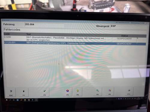

Bisher habe ich zuhause ausgelesen: 4CAA, Drehratensensor.
Bei Benz gewesen und einmal mit SD suchen lassen. Nach meinem Verständnis haben die auch nichts weiter rausgefunden. Dazu hier der Link aufs SD-Protokoll.

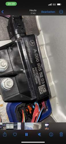

So nen Drehratensensor habe ich mal bestellt, selbstverständlich gebraucht für 9€ anstatt neu für über 500€.
Was würdet ihr denken, wie es weitergehen sollte und gibt es eine Möglichkeit, ohne SD diesen Sensor mit dem Auto zu verheiraten??

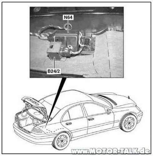

Laut Anleitung muss ein Fahrtest durchgeführt werden.
Der Sensor ist relativ empfindlich. Da kannst Du nur hoffen, dass Dein gebrauchter Sensor vorsichtig behandelt wurde.

Selbst einbauen? Dauert 30 Minuten. Anleitung hast du ja. Sitz auf die Rückbank legen dann brauchst keinen Helfer.
Und hinterher würde es sich definitiv mal lohnen mit einer SD den Fehlerspeicher zu löschen. Der quillt ja regelrecht über mit alten Fehlern.

Mit nem Delphi 150e kann ich versuchen, die Fehler mal zu löschen.
Konnte es eh kaum glauben, als der Typ sagte, daß er die Fehler jetzt die Fehler jetzt nicht gelöscht hätte. Konnte er wohl nicht einfach mal so auch noch mitmachen....unfassbar, noch nicht erlebt.
Brauchst keine SD nach dem Tausch. Nur sicherstellen dass Zündung aus bevor du die Kabel an der Sitztrennstelle abziehst und aus lassen bis diese wieder eingesteckt sind sonst hast die SRS Lampe an und die kann man nur mit der SD oder vielleicht auch Delphi löschen indem man den Fehlerspeicher dann löscht.
dann hoffe ich mal, dass der Schrotti das Ding halbwegs vorsichtig gehandhabt hat...naja, 50 gebrauchte kosten soviel wie ein neuer....nichts aftermarketnachbauten, Bosch only....ist das n Piezosensor? Dürfte doch so empfindlich dann gar nicht sein...??
OK nochmal, weil Benzneuland: Sensor einbauen und dann wird er es raffen, falls es am Sensor selbst gelegen hat und nicht am Keblebaum etc oder muß ich dann noch irgendeine Prozedur durchziehen und wie initiiere ich die ggf??
Sensor heute angekommen. Angesteckt und Karre angelassen, keine Meldung mehr im KI. Im Steuergerät war der Fehler dann mit dem Delphi 150e auch problemfrei löschbar.
