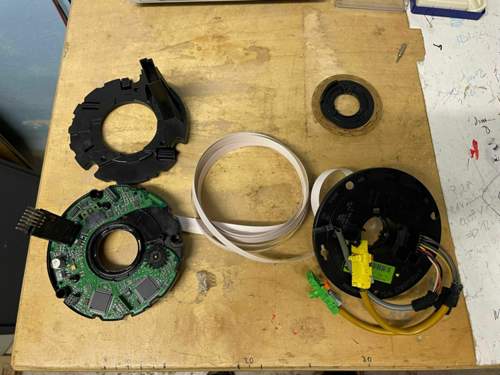

Liebe Fachleute
Mein S203 C180 Kompressor Bj 2005 sagt mir seit einigen Tagen, dass das ESP Defekt ist und ich in die Werkstatt fahren sollte. Der Fehler tritt zuverlässig auf, immer ein paar Sekunden nach dem Anlassen des Motors. Er wird auch nach dem Abstellen des Motors angezeigt, aber er verschwindet nach dem Ausschalten des Autos wieder und ist beim nächsten Einschalten nicht mehr da (wird also nicht permanent gespeichert).
Das Putzen der Kontakte des grossen ESP-Steckers hat nichts gebracht.
Ich habe mit einem OBD II-Gerät die Fehlercodes gelesen. Überraschung: im Fehlerspeicher finden sich gar keine Fehler, weder bevor der Motor noch läuft, noch während er läuft (mit dem Fehler am Armaturenbrett angezeigt), noch nach dem Abstellen. Die OBD II Schnittstelle funktioniert, ich kann sonst alles lesen (Temperaturen usw.) und ich habe mit drei verschiedenen Software (iPhone und Windows) versucht.
Wie kann das sein? Ist es möglich, die Fehlercodes nicht richtig zu lesen? Vor ein paar Jahren konnte ich mit dem gleichen Schnittstellen-Adapter, der gleichen Software am gleichen Auto einen Fehler im Speicher lesen.
Hilfe!!!
Danke im voraus an euch

Hilfe... Ja jemanden mit der Mercedes eigenen Software suchen, die sogenannte Stardiagnose.
Mit standard software kommst du nicht in alle Steuergeräte.

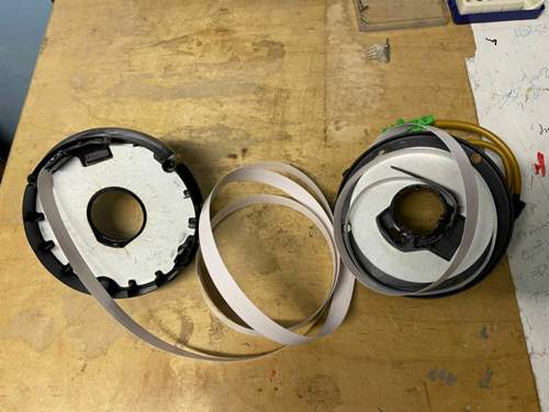

@vitofreak schrieb am 15. September 2021 um 20:47:11 Uhr:
Hast Du das mal gelesen?:
https://www.motor-talk.de/.../...rch-angerostete-bremsen-t4641589.html
VG vitofreak
... jetzt schon, danke. Hatte schon gesehen, dass diese Lenkungsgeschichte eine häufige Ursache ist. Aber würde sie nicht zu einem Eintrag im Fehlerspeicher (OBD II) führen?
Es ist natürlich ein Fehler entstanden, sonst hättest Du ja keine Mitteilung im KI. Aber wie Joe schon geschrieben hat, mit Star Diagnose allein kannst Du alle Geräte auslesen. Ich würde es tatsächlich mal beim Freundlichen versuchen, oder finde jmd. mit Diagnosegerät in deiner Nähe. Alles andere ist Rätselrat, wie meine Tochter einst sagte ;)
