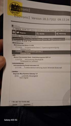

ich habe bei meinem Seat Ibiza 1.2 TSI leider das gleiche Problem.
Die ESP Lampe leuchtet auf und der Motor stottert (allerdings nur bei gleichbleibender Geschwindigkeit)
Fahre auch sehr viel mit dem Tempomat aber der Fehler kommt auch ohne Tempomat.
Fehlermeldung lautet "Masseschluss Einspritzung Bank 2".
Haben als erste Maßnahme die Einspritzdüse getauscht, keine Besserung.
Danach haben wir de Zündkerzen getauscht, wieder keine Besserung.
Als nächste Maßnahme haben wir die Zündspule, die Kerzenkabel und noch einmal die Kerzen getauscht.
Da War der Fehler dann ca 10-14 Tage weg.
So, jetzt ist das Wetter kalt und feucht geworden, jetzt kommt der Fehler bei jeder Fahrt (20km) ein bis 2 mal.
Ich weiß leider nicht mehr weiter.
Könnt ihr mir da vielleicht weiter helfen oder habt ihr eine Idee?
Bin für jede Hilfe dankbar.
Danke.
LG
Markus
Welcher 1.2l TSI, wie lautet der Zahlen/Buchstabencode zu der Fehlermeldung, mit welchem Gerät wurde das ausgelesen?
