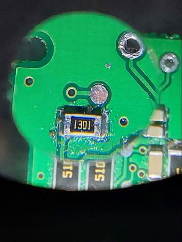

Meinen Querbeschleunigungssensor habe ich ausgebaut, die flummiartige Masse rausgepult, das ganze nachgelötet und wieder eingebaut. Resultat: Lampe leuchtet immer noch. Aber jetzt nicht mehr wegen unplausibelem Signal sondern wegen Fehler im Stromkreis. Also mal in die VCDS Dokumentation reingeschaut, die stellen ziemlich viel online, und das mit der Grundeinstellung gefunden.
Auch in anderen Foren und auf Bastelseiten findet sich entsprechendes Material, z.B. klagen einige über eben diesen Fehler, fahren aber weiter und das Auto erfährt eine Spontanheilung.
Ich jedenfalls habe eine Werkstatt gefunden, die in meinem Beisein das Diagnosegerät für einen günstigen Kurs drangehängt hat und die Lampe erlosch nach der Grundeinstellung.
Ob damit mein ESP wieder funktioniert, ich habe da so meine Zweifel, statt Flummiartiger Masse ist jetzt Heißkleber im Gehäuse. Aber die Lampe ist aus.
