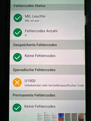

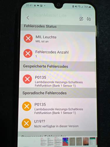

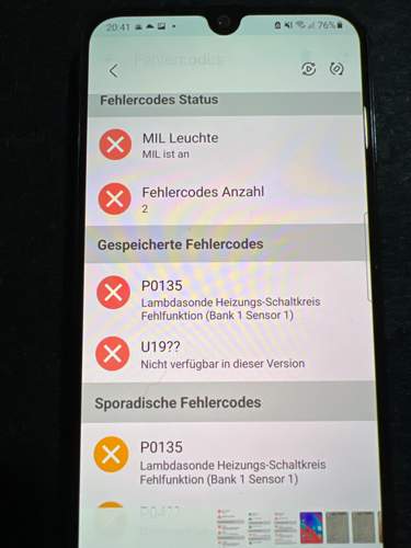

hallo Leute ,
bei meinem c-Max 2008 , 145 ps, 2.0 Benziner, 141000km gelaufen ist seit gestern folgendes Problem.
ESP schaltet sich ab. Dadurch schaltet auch die Automatik nicht mehr in die 4.Fahrstufe und die manuelle Schaltung geht auch nicht.
Die Motorkontrollleuchte ist an. Wenn Wagen eine Zeitlang steht ist ESP wieder an und die Automatik schaltet. Dann geht sie wieder aus und die Automatik schaltet nicht mehr in die letzte Fahrstufe
Fehler wurden ausgelesen. Dort heisst es das die Can Bus Kommunikation gestört sei.
Wo finde ich denn die Stecker zu den Sensoren ? Bzw. kennt ihr das Problem?
Wäre für Hilfe sehr dankbar.

Das klingt irgendwie nach dem bekannten Problem mit den kalten Lötstellen am im Kombiinstrument: Probleme mit der CAN-Kommunikation und verschiedene Fehler ohne sinnvollen Zusammenhang (z.B. hat ESP normalerweise keinen Einfluss auf das Automatikgetriebe).
Im Kombiinstrument kommen mehrere CAN-Busse zusammen. Wenn die Lötstellen an der Anschlussbuchse nicht mehr in Ordnung sind fehlen unterschiedlichen Steuergeräten Informationen und es kommt zu Fehlfunktionen.
