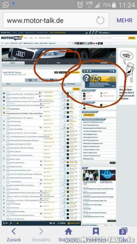

Hallo kann Mann die Codierung auch selbst durchführen??Wenn ja kann mir da jemand einen Tester Empfehlen womit ich das machen kann .
Danke
@Firat21 schrieb am 28. September 2016 um 09:17:08 Uhr:
Danke
In der FAQ ist eine VCDS Liste mit VCDS Usern...und eine Anleitung zum codieren.
Die billigen Tester können das meist nicht.
