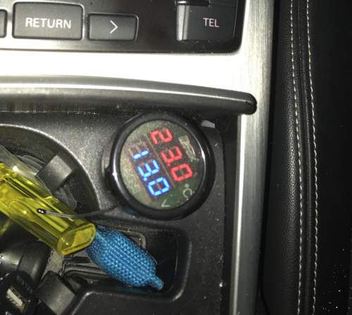

Klingt nach einen Batterie oder Strom Problem.
Wenn die LiMa nicht mehr genug Strom bringt kommt es zu solchen Fehlermeldungen.
Am Ziggianzünder mal messen bei Motor aus und an.
Bei laufendem Motor sollten über 13V zu messen sein.

Ich habe das Auto seit fünf Jahren und habe die Batterie noch nicht gewechselt.
Das Auto hat jetzt etwa 340 Tkm.
Ich werde messen, wie stark der Batterie ist, dann schreibe ich Dir.
Danke

Bis gestern funktionierte das Auto, obwohl es jeden Tag gefahren wurde, völlig normal, gestern Morgen habe ich beschlossen, es für die Fahrt am Nachmittag ein wenig sauber zu machen , da wir nur abends fliegen, und es war den ganzen Vormittag geöffnet und alle Türen auf.
Am Nachmittag, um zum Flughafen zu fahren, konnte ich es zunächst nicht einmal aufschließen, und als ich es dann manuell aufschloss, sah ich, dass der Akku völlig leer war. Da wir einen Flug in drei Stunden hatten, hatte ich auf Sentinels Vorschlag hin nicht einmal Zeit, die Spannung zu messen, und dann baten wir unsere Nachbarn, uns zum Flughafen zu bringen, damit wir nicht zu spät zu unserem Flug kamen.
Das Auto stand den ganzen Vormittag offen und die Batterie war völlig leer, und nun war entweder die Batterie so schlecht, dass sie aufgrund der Innenbeleuchtung völlig leer war, oder LiMa lud die Batterie überhaupt nicht auf.
Ich besitze den Auzo seit 5 Jahren und habe die Batterie bis jetzt nicht gewechselt.
Wir sind zwei Wochen im Urlaub und ich weiß nicht, ob das Konsequenzen haben wird, weil es seit zwei Wochen keinen Strom mehr gibt.
Lg
Bestell Dir mal eine neue Batterie... die dürfte dann wohl auf sein...
Mit der neuen dann messen was die LiMa bringt und nach heimlichen Verbrauchern suchen.
