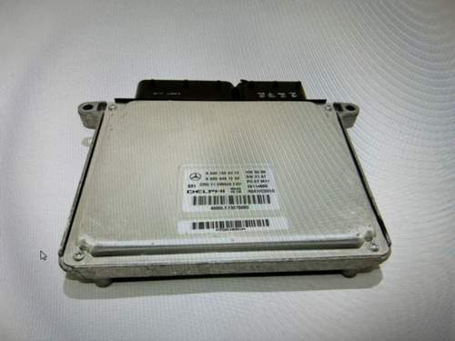

Schönen Abend,
unswar habe ich ein riesen problem, wie auch schon oben im Titel beschrieben Esp z.zt. ohne Funktion im Ki und notlauf! Fehlermeldung ist jederzeit Reproduzierbar mit Kickdown volllast!!
Das Auto Mercedes W204 bj 2009 OM646
200.000km
Folgende fehler: 230F Komponente austauschen (CDI Steuergerät)
23B3 Steuergerät messbereich überschritten 2638 Rückmeldung Getriebeschutz
6264 Fehler Can kommunikation mit motorsteuermodul
Bitte um hilfe und besten Dank im Voraus

Ich habe zurzeit das selbe problem und habe schon das Motorsteuergerät geklont und getauscht. Alle Sensoren gemessen und überprüft.
Keine Besserung trat ein der Fehler ist gleich geblieben also komplett gleich.

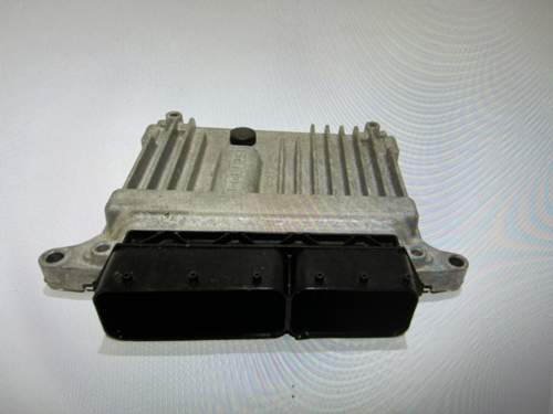

Bei Mercedes wurde der Wagen nur ausgelesen und das Steuergerät für kaputt empfunden und sie wollen 2500€ für ein neues.
Ich habe mir ein gebrauchtes Steuergerät besorgt und klonen lassen.
Der Wagen läuft und hat aber die selben Symptome wie davor.

Deine Fehler wurden schon einmal bei MT behandelt und soweit Ich weis sind die Fehler auf eine veraltet Software vom SG CDI zurückzuführen.
Beim Software Update schreibt die Stardiagnose manchmal dazu für was die Software ist.
Fehler 230F habe Ich schon gelesen und den 6264 auch.
Einfach mal auf neueste Software Prüfen lassen, am Besten Motor und Getriebe auf die neuste Software flashen.
Hatte schon manchmal Erfolg bei uns in der WS damit.

Hallo Thomas
Ich kenne leider nicht den letzten Softwarestand.
Aber als alter Elektrotechniker und auch SPS Programmierer kann ich dir folgendes zum Thema "warum nach 10 Jahren eine Software nicht mehr vollständig laufen kann" schreiben:
Da in dem Steuergerät diverse Speicherchips verbaut sind und dort auch jede Menge Daten gerechnet, geschrieben und natürlich auch abgespeichert werden, kann so ein Chip auch irgendwann an seinem Ende sein. Dann wird etwas in Bereiche geschrieben, teilweise vielleicht feste Bereiche überschrieben wo vorher wichtige Daten abgespeichert waren.
Irgendwann hat vielleicht ein Datenüberlauf stattgefunden und der hat dann etwas Wichtiges überschrieben.
Die Programmierer sind auch nur Menschen und haben vielleicht bei den ersten Versionen die Speicherbereiche nicht genügend eingegrenzt.
Dann stimmt einfach die Checksumme nicht mehr und das Steuergerät erzeugt Fehlermeldungen.
Deshalb ist ein komplettes Klonen dann in diesen Fällen einfach nicht mehr ratsam.
Überspannung, Übertemperatur, Flüssigkeiten im Steuergerät, beim Fehler auslesen und löschen mit so sorry für die Ausspache "immer günstiger werdenden Scheiß Handy Apps" oder codieren von Steuergeräten mit Abbrüchen oder, oder, oder können natürlich auch solche Fehler auslösen.
Ob dann bei der ersten beschriebenen Fehler Möglichkeit langfristig ein Update hilft bezweifle ich.
Bei den letzten Möglichkeiten kann man das MSG sicher noch retten.
