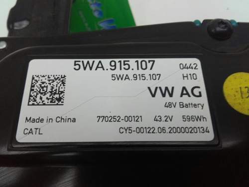

kennt jemand die Batteriekapazität der Li-Ion Batterie im kommenden eTSI 1,0L 110PS Motor?
Hab was von 0,25kWH und 1,0kWh gelesen.
Und ist es theoretisch möglich, diese extern zu laden (wie eine normale 12V Batterie, quasi Plug-In) bzw. eine zweite Batterie dazu zu hängen? Würde es überhaupt einen Verbrauchsvorteil bringen, wenn zusätzlich externe Energie zur Verfügung stehen würde (z.B. für längeren Betrieb der elektrische Verbraucher und längerem FMA) und nicht nur die Rekuperationsenergie?

So wie es aussieht spart diese Konstruktion kaum Sprit. Auch das selber laden wäre quatsch. Das kostet Strom zuhause, während Rekuperation nichts kostet.
Aber mit der Rekuperationsenergie wird man wohl eher nicht dauerhaft(!) alle el. Verbraucher inkl. Klima betreiben können und gleichzeitig beim Beschleunigen ca. 13kW Boost liefern bzw. den Golf auf Ebenen segeln lassen können ohne Geschwindigkeit zu verlieren.
Mit 1kWh klappt das ca. 7km lang und da der Verbrenner trotzdem mangels Leistung des RSG gebraucht wird, wären so wahrscheinlich die ersten 15km mit extrem niedrigem Verbrauch möglich. Das reicht für viele Alltagsfahrten.

Der RSG macht genau so Sinn, ohne Aufladung. Die Energiemenge, die er speichern kann fahre ich auch durch Rekuperation häufig wieder ein und dann kann sie genutzt werden.
Alles andere kann der echte PlugIn mit seiner großen Batterie dann besser.
Alles klar, dann ist das ja eher ein Witz. Dachte der RSG würde auch ohne Motor "antreiben", wobei rein elektrisch (an)fahren natürlich leistungsmässig entfällt.
Lt. VW hat der RSG irgendwas um die 13kW (für boost / rekuperation). Hätt' zum Geschwindigkeit halten auf der Ebene bei niedrigen Geschwindigkeiten gereicht.
Dann macht extern laden aber auch keinen Sinn, da so keine längeren "verbrennerfreien" Zeiten anfallen.
