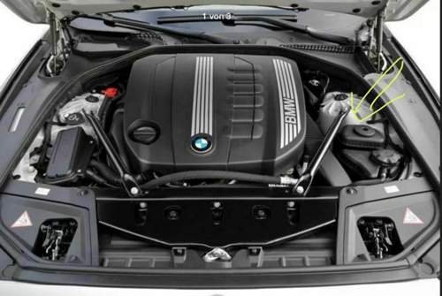

Was ich letztens Nachgefüllt hab und überrascht war das es sowas überhaupt gibt war das Öl für Dynamic Drive - kam sogar ne Meldung am morgen das irgendwas mit dem Fahrwerk sei...ab da an fuhr der Wagen nicht mehr so schwammig...
Öl für DD? Interessant. Gibt's da nen Öl Behälter wo mann den Stand prüfen kann?
Mit Zusatzdämfper meine ich die Staubschutzkappen für die hinteren Dämpfer. Oder auch Anschlagspuffer genannt.
Themenstarteram 8. Januar 2021 um 7:27
@spoilt75 schrieb am 8. Januar 2021 um 07:18:32 Uhr:
genau, wusste ich selbst auch nicht.
vorne rechts wenn du den Motorraum öffnest, quasi in der nähe vom Scheinwerfer FAHRERSEITE ist ein Behälter wo Hydrauliköl reinkommt, Voraussetzung ist natürlich Dynamic drive oder Adaptive drive.
Bei mir musste ich 0,5 L reinkippen- seitdem keine Meldung mehr und wieder perfekte Fahreigenschaften.
Ja, hab beides. DD und AD. Der Behälter sollte aber für servolenkung sein oder sind die Systeme miteinander gekoppelt? Hab zwar keine Probleme oder Meldungen im KI reinschauen kostet aber nichts. Wie muss der ölstand den sein bzw unter welchen Bedingungen muss es kontrolliert werden? Im kalten, warmen Zustand oder ist es egal. Bin nicht so vom Fach :)
Themenstarteram 8. Januar 2021 um 7:55

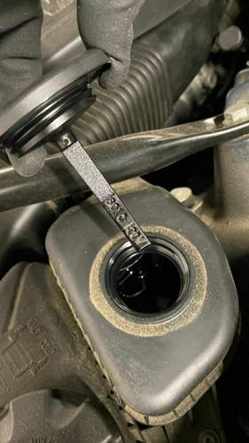

glaube wenn du das aufdrehst steht da auf dem Stab cold /warm.
Glaube soweit ich das verstanden habe, hat der F07 keine hydraulische Servolenkung mehr - kann ich mir zwar nicht vorstellen aber soll wohl elektromechanisch sein...Einen Behälter für die Servo hab ich aber auch nirgens gesehen um ehrlich zu sein.
Wenn ich nachehr dran denke mach ich Fotos davon und von dem Hydrauliköl was da reinkommt.

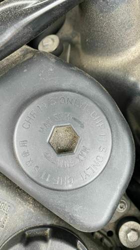

Man muss auf dem Deckel gucken welches Öl man reinkippen darf. Gibt zwei verschiedene CHF und ATF.
Themenstarteram 8. Januar 2021 um 9:12
Ach hab doch noch Fotos davon auf dem Iphone gehabt...
Auf dem Deckel steht drauf welches Hydrauliköl du brauchst.

Der Stab war vorher übrigens Staubtrocken....
Hier das Bild wo der Behälter ist.

Zum Thema DD: Das ist ein Behälter für Servolenkungsöl und Hydraulik-DD. ( ca. 1,5 Liter im System)
Auch ich hatte über die Jahre leichten Ölverlust (Die Servoventile sind nicht mehr 100% dicht)
Von Liqui Moly Servolenkungsöldicht zugegeben und es geht wieder.
