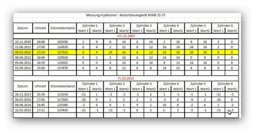

Ich habe eine Probleme mit Euro 6 Injektoren 059130277AM auf Euro5 Motor CDYA, die ursprünglich kommt mit 059130277BE. Korrekturen sind 72-77 -20 -30 für 300bars sind Injektoren ganz neu von ebay. Ich sehe in der Original-Software, die die Kalibrierungen sind dieselben auf CDYA und CATA, aber im Leerlauf auf CATA 300bars ist der Raildruck. Für Hochdruck-Kalibrierungen 600-900, sind sie in Ordnung -5 -10.

Für neue Injektoren sind die Werte recht hoch aber nicht bedenklich wenn man von den Grenzen aus der A6-Faq ausgeht. Diese Werte sind allerdings für den VFL und nicht für den CDYA-Motor gedacht. Für diesen Motor sind (mir) noch keine Richtwerte bekannt. Ich häng mal ein Bild an, die unteren Werte sind von meinem aktuelen FL mit CDYA-Motor, da sind soweit ich weiß nocht die erseten Injektoren drin. Die oberen Werte sind vom VFL mit 171kW 3.0 TDI Motor (ich glaube ASB).

Mine CDYA nach 400 km nach der Installation von CATA Injektoren Kalibrierung zeigt -5 -10. Ein Freund von mir hat CATA-Injektoren für 3000km und seine sind -20 -30. Verkäufer Ansprüche sie neu sind
Ich bezweifle, copy / paste-Rail-Druck Karten von CATA wird das Problem mit den hohen negativen Werten zu lösen. CDYA auf Leerlauf ist 250bars, CATA ist 300 bar.

Die Werte stehen im ersten Beitrag - für den ersten Wert -20 bis -30 und für den zweiten Wert -5 bis -10. Das sollte also noch unbedenklich und in der Toleranz liegen aber für neue Injektoren finde ich das nicht in Ordnung (eventuell Ebay-Müll erwischt)...
Hast ja anscheinend falsche Injektoren drinen... BE arbeitet auf 1800 Bar und AM auf 2000 Bar, manche sagen es geht, ich sage aber es ist keine Lösung, zumindest nicht auf Dauer...
