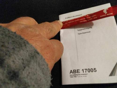

So, eingescannt, schicks Dir gleich rüber. Wenn die Qualität nicht ausreicht melden, dann muß ich halt das Heftchen zerlegen, dann liegts besser auf`m Scanner.
@ max.tom
wollt Dir das schon immer mal schicken, wegen Deinem Gejammer "zum TÜV fahren und eintragen lassen", nix da, Einbaubescheinigung und FERTICH.
Gruß an Alle
P.S.

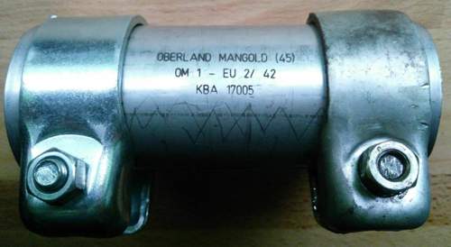

Wenn Jemand das Ding braucht (ist neu) melden, ich brauchs nicht / passt nicht bei mir, NUR für 45 & 55 PS`ler.
Kat "D" innen 42 mm, laut Mangold für Abgasrohr 41,5 - 42,5 mm, kommt aber hin.
Minikat-3
Minikat-4

Was verstehst Du unter "komplett" ?
Der ist neu, OVP & mit allen Papieren.
ABER
wir reden hier vom Nachrüst- /
Minikat
um in die Bessere / günstigere Schadstoff / Steuerklasse zu kommen.
Mögliche Umschlüsselungen der Schadstoff- / Steuerklassen der Kopie entnehmen.

Hersteller- Typ - und KBA Nummern sind ja im Kat eingeprägt.
Dürfte also kein Problem geben.
