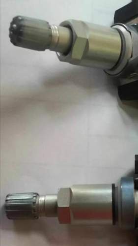

So... Neues von der RDKS-Front.
Gestern hab ich meine Winterreifen (mit passenden Reifendrucksensoren VDO TG1C für mein Modelljahr 2015) montiert.
Nach Montage kurze Probefahrt. Anfangs keine Fehlermeldung. Nach so ca. 10min. Fahrt dann die Fehlermeldung: "Systemfehler: Reifendruckkontrolle".
Danach bin ich zu meinem freundlichen Reifenhändler gefahren, um zu prüfen ob die neuen Sensoren "am Leben" und "wach" sind.
Ergebnis: Alle Sensoren sind aktiv und funktionieren.
Siehe zwei angehängte Bilder vom Testgerät und Prüfprotokoll.
Das bedeutet: Die Sensoren sind "wach" es findet nur keine Kommunikation mit dem Fahrzeug statt. Ein Versuch die Sensoren mit dem Testgerät manuell über OBD anzulernen scheiterte. Dann meinte der freundliche Reifenhändler, dass es sein könnte, dass das Fahrzeug sich die Sensoren selber anlernt und es nur mehr Zeit dazu benötigt. Ich soll doch mal länger als eine halbe Stunde fahren.
Ich also wieder ins Auto Motor an und sofort kam wieder die Meldung "Systemfehler: Reifendruckkontrolle". Ich also los gefahren und siehe da nach ca. 15min. Fahrt schwuppdiwupp verschwand die Fehlermeldung im Display. Ich sofort stehengeblieben. Motor aus Zündung an und im Menü geprüft ob der korrekte Druck angezeigt wird.
Siehe da: Alles gut! Der Druck wird bei allen Rädern angezeigt.
Fazit:
Bei der Verwendung von zum Fahrzeug passenden Sensoren (die Betonung liegt auf "passenden" Sensoren) lernt das Fahrzeug nach, anfänglicher Fehlermeldung, die Sensoren nach einer ca. 15 minütigen Fahrt selber an und die Fehlermeldung verschwindet wieder und alles ist gut.
Ich frag mich warum Land Rover das nicht so auch ins Handbuch schreiben kann... arrrgghh... Das würde viele "Fragezeichen" ersparen.
In diesem Sinne der Schnee kann kommen :D

Also ich würde nur das Original (OEM) kaufen und bei LR bestellen. Da kannst du dir sicher sein, dass die Batterien noch voll sind. Niemals gebrauchte kaufen, da in der Regel nur 3-4 Jahre die Batterien halten.
Und, du brauchst unbedingt die exakt dazu passenden Metallventile. Also genau wie in der PN von dir beschrieben. Da scheint alles drinnen zu sein. Die passenden Ventile kosten eh pro Stück so um die 15 Euro. Vielleicht deshalb dein Preisunterschied? Wenn du im freien Markt Sensoren kaufst, kannst du nicht sicher gehen, dass sie passen. Echt blöd, wenn der Reifen drauf ist und die Warnleuchte geht an. Es gibt verschiedene Varianten, für USA z.B. ist eine andere Frequenz nötig.

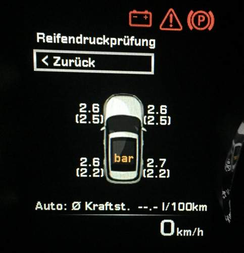

am 22. Januar 2015 um 16:00
Hallo.. nur noch einmal " auch für mich zum verstehen"...: Ihr liegt alle richtig, die Reifendrücke lassen sich im Display ablesen ==> dort sieht man dann den "Soll-Druck" und den "IST-Druck". Der Solldruck ignoriert die individuelle Anpassung an die V-Geschwindigkeit u.s.w.
Der ISTdruck lässt sich NUR manuell am Ventil justieren,prüfen.
Meine jetzige Erfahrung ist aber leider.... Ich dachte: Eine mögliche Differenz von ca. 0,1 bar zwischen den Rädern wird angezeigt per Warnhinweis... Das wäre dann gewünscht -schleichender Druckverlust!!!-scheint aber nicht so zu funktionieren!
Erstmalig füllte ich vorne 2,7bar auf und hinten 2,4 bar. Display zeigte es entsprechend.
Ich fuhr ca. 7000km und prüfte dann einmal per Display! Anzeige war dann VA= 2,5 / 2,4bar; HA 2,3/2,2 bar.
In der ganzen Zeit keinerlei (Warn)-Hinweise im Display.
Jetzt habe ich wieder "meine" Drücke aufgefüllt und werde einmal beobachten was demnächst angezeigt wird?
Übrigens: 2,7/ 2,4 bar ergeben ein gutes Fahrgefühl mit WR 245iger (Pirelli R20TL V103 M+S) und 20" Räder. Und weiter: Schaut einmal im Forum "Winterräder für Evoque"! Dort sind ein paar schon vorhandene Tips... gr hardast

@hardast schrieb am 22. Januar 2015 um 17:00:14 Uhr:
Nein, die Differenz zwischen links und rechts wird nicht angezeigt. Was aber angezeigt wird, ist wenn der aktuelle Luftdruck unter den Soll-Luftdruck absinkt. Ich hatte schon einmal die Warnung am Ende einer längeren und (für den Evoque) "sehr schnellen" Autobahnpassage: Achtung Luftdruck für Höchstgeschwindigkeit zu gering, bitte prüfen (oder so ähnlich).
Differenzen zwischen links und rechts kenne ich aber auch bei keinem Hersteller. Mein BMW mit passivem Kontrollsystem ohne Sensoren meldet sich auch nur, wenn der Reifenumfang sich durch mangelnden Luftdruck verändert. Links/Rechts kontrolliert der aber auch nicht ...
