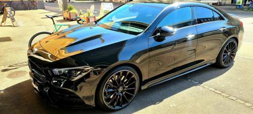

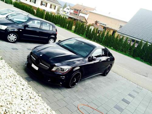

Woops das sind viele Fragen :)
4matic ist kein Allrad permanent, er kann bei Bedarf bis zu 50% an die Hinterachse geben. In den Benzinern ist neu auch ein OPF verbaut ä. wie der DPF :).
In meinem Kopf ist der MB Motor der Zuverlässigere.
Lediglich der 220er und 250er (otto) ist komplett von MB. Beim Rest stammt der aus der Nissan, Renault Kooperation. Das Pendant zum A4 wäre die C-Klasse T Modell (neue schon gesehen? Die ist frisch aus dem Ofen) Der Shootingbreak ist wie der Name schon sagt nicht ein Kombi sondern ein Shootingbreak und wird getrennt segmentiert. Unpraktischer ist er auf jeden Falls sicher was den platz betrifft. Beim verbrauch lässt sich sagen, dass die Motoren (220, 250) sehr sparsam bewegt werden können. Für eine Strecke von 20km würde ich dir von einem Diesel klar abraten, da die Reinigunstechnologie nie auf Betriebtstemp. kommen wird und ein "freibrennen" der Kaltphase ausbleibt. Auf lange Sicht nicht gut....
Bzgl. Baujahr kann ich dir sagen, da ich den C117 hatte und aktuell den C118, dass der C118 mit Abstand das bessere Auto ist auch im Bezug auf Verarbeitungsqualität.
MB gibt Garantie auf Rost, also nvm. Die HK Anlage hört sich ok an, jedoch im vergleich zum Standart Audio 20 nicht extrem besser. Vorallem nicht, wenn du nur Radio hörst. Die Bremsen kannst du selber tauschen, lässt sich über das Werkstatt Menü im Bremsenwechsel Modus problemlos machen :)...
An der AMG Line lässt sich viel Nachrüsten (Aussen)
Mein Alter
Mein Neuer
