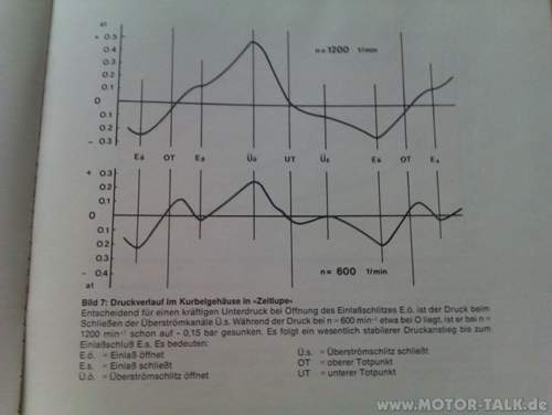

Dazu eine Erfahrung mit einem Honda 2T-Leichtkraftrad, bei welchem ich die beiden Kurbelwellensimmerringe gewechselt hatte. Der rechte Dichtring hatte dort auch die Aufgabe, gegen das Getriebeöl abzudichten, der linke Dichtring (Polradseite) war nur dazu da, das Kurbelgehäuse gasdicht abzuschließen.
Den Austausch habe ich damals durchgeführt, weil der Motor extremen Weißrauch produzierte, der laut Hondahändler auf angesaugtes Getriebe-/Motoröl zurückzuführen sei.
Lange Rede, kurzer Sinn: Der Motor sprang mit dem
neuen
linken Simmerring nicht mehr an, weil dieser leichtgängig in den Kurbelgehäuseblock geflutscht war. Der alte Simmerring, den ich bei der Motorzerlegung zerstörungsfrei ausgebaut hatte, beseitigte im Nachgang das Problem mit dem Anspringen. Als kleiner Wermutstropfen wurde der neue Simmerring beim Ausbau (ohne erneute Motorzerlegung) zerstört.
Ein gasdichtes Kurbelgehäuse ist also sehr wohl für den Betrieb eines klassischen Zweitaktmotors von entscheidender Bedeutung. Wie sonst sollte ein ausreichender Unterdruck für den Ansaugvorgang zustande kommen, denn der sogenannte schädliche Raum auf der Unterseite des Kolbens ist deutlich größer als der eigentliche Hubraum eines 2T-Motors. Dadurch wird der Ansaugvorgang von vornherein erschwert, kommt noch ein undichter Simmerring hinzu, startet der Motor nicht mehr – es sei denn, der komplette Ansaugtrakt inkl. Kurbelgehäuse ist mit reichlich Startpilot oder Kraftstoff-/Luftgemisch geflutet, dann kann es mit viel Glück und fleißigem Kicken irgendwann vielleicht klappen.
Ich habe nie behauptet das es diese/deine beschriebene 2T Version nicht gibt.Du liest einfach nicht richtig durch.
Wiki bestätigt nur meine Angaben "Abschnitt Umkehrspülung".
Dort ist von einer Kurbelgehäusepumpe die rede ,das was ich hier als Kompressor bezeichnet habe.
Du bist aber mit keinem Wort darauf eingegangen.
Druckleistungsangeben sind leider nicht vorhanden ,ich bezweifle trotzdem entschieden das die sich bei 2-3 Bar halten ,denn das sind Werte wie sie bei einem Einspritzer vorkommen,die haben aber extra eine elektrische Pumpe dafür.
Dafür sind die Spaltmaße in der Motormechanik eindeutig zu hoch,es würde jede Menge Leistung verloren gehen,so das effektiv "vielleicht" noch die hälfte 50% übrig bleiben würde,der Rest würde sich wieder im Kurbelgehäuse breit machen und einen Überdruck erzeugen den unterdruckbetriebene Geräte wie eine Benzinpumpe überhaupt nicht gebrauchen können.
Ach ja ,die Mz hat solche Geräte ja nicht,oder?
Jetzt rate mal warum Unterdruckbenzimpumpen bei 2T oft am Kurbelgehäuse angeschlossen werden,bestimmt weil sie mit Überdruck arbeiten können.
Allein das ist schon ein Grund warum der Druck der Kurbelwellenpumpe bei diesem 2T hier garnicht so hoch sein darf.
Zudem können Verlustgase des Zylinders den Innendruck des Kurbelgehäuses noch erhöhen,was allein schon zu einem Versagen der Benzinpumpe führen kann.
Du bist der Meinung das im Kurbelgehäuse eines 2T Rollers Überdruck herrscht,denke ich mal.
Dann hast du recht wenn du sagst es stinkt nach Benzin an undichten Stellen wie z.B. Kurbelwellendichtung.
Gemisch(Öl) dringt dann aus den Dichtungen und wird schnell sichtbar .
Dem ist aber nicht der Fall ,es herrscht im Normalfall Unterdruck (2T),also zieht der Motor dort Falschluft und Undichtigkeiten werden erst sehr spät, wenn überhaupt ,bemerkt.
Und brauchen nicht so riesig zu sein wie du behauptest um den Motorlauf zu beeinflussen.
