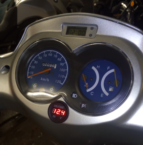

beim verpolen der Batterie schmilzt das Steuergerät weg wie Eis in der Sonne. Das durfte ich auch feststellen. Beim neuen Steuergerät hab ich gemerkt das das immer ganz schön schnell warm wird. Woran liegt das denn? Ist das wegen Billigware oder liegt der Fehler woanders? Die Batterie-Ladespannung liegt bei 14,4V
Auch beim Gas geben?
Ja, der Ladestrom bleibt konstant. Vielleicht sollte ich ne neue Batterie nehmen. Kann sein das durch das verpolen die Batterie gelitten hat.
Vergiss nicht den Regler gegen einen aus einem japanischen Motorrad aus den 80/90ern! Diese Rgler halten und lassen dein Steuergerät am Leben. Habe ich auch bei zwei Rollern gemacht und sie laufen jetzt. Vorher lagen schon 16-18 Volt an den Batterien an!!
