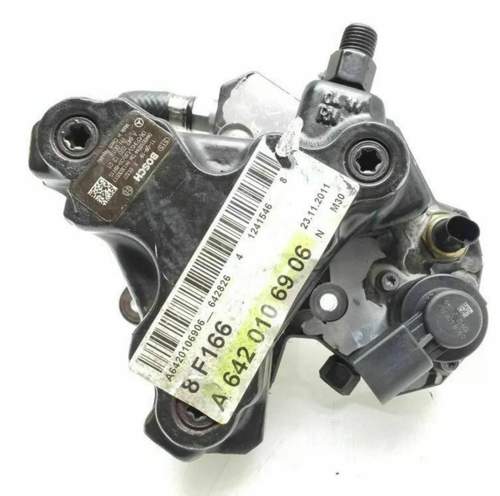

Diese massive Rostentwicklung kann doch nicht normal sein, ich habe mir auf eBay diese Bosch Hochdruckpumpen gleicher Bauart angeschaut und die Dinger sind zum Teil 5 Jahre älter als meine und sehen im Vergleich zu meiner noch wie neu aus, hast du vielleicht eine Idee was das verursacht haben könnte?

Also laut der Bilder sieht man ja, dass die Oberflächenlackierung völlig abblättert durch den Rost darunter.
Ursachen gibt es da viele, es kann auch immer sein, dass der Oberflächenschutz des Bauteils schon beim Einbau nicht korrekt war. Dann gibt es Rostunterwanderungen, die sich unterhalb des schwarzen Oberflächenlackes bilden und die erst zum Vorschein kommen, wenn der Lack komplett abplatzt.
(ja sowas passiert auch beim Premium Hersteller, ob man es glaubt oder nicht)
Ähnliches kenne ich von Achsteilen. Wenn das Teil nicht weiter beschädigt ist kann man den losen Oberflächenrost entfernen und die Oberfläche versiegeln, dann muss das Bauteil nicht zwingend getauscht werden.
Bisher war war ich da immer erfolgreich mit Owatrol Öl oder dem berühmten Kovermi Wachs. Schau mal zum Thema Rostvorsorge in die Seite des Korrosionsschutz Depots. Da gibt es Duzende von Hinweisen.
Zum Thema Owatrol oder Kovermi Wachs habe ich sogar derartige Rostschäden bei einem W111, C209 und W211 gestoppt.Es gibt aber Grenzen wann das nicht mehr funktioniert.
Neuteil oder Ausbau mit Komplett Entrostung wäre natürlich immer besser, aber manchmal macht es keinen Sinn eben alles auszutauschen/auszubauen.
Hier natürlich sehr genau schauen was der Rost soweit schon beschädigt hat.
