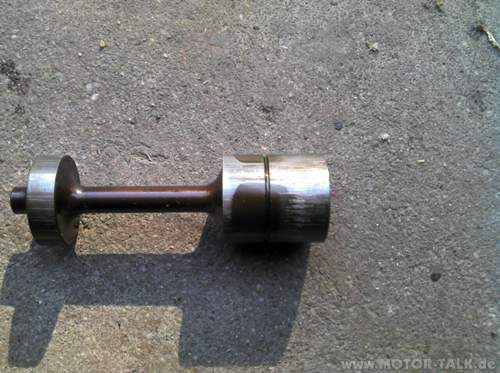

Das ist doch noch der M40. Schraub mal den Kopfdeckel ab und mach Fotos von der Nockenwelle.
Meine Hypothese:
die übliche M40 Krankheit,
Ölventil
hat gefressen, Kopf bekommt nicht genug Öl, Nockenwelle hat gefressen, Schlepphebel im Popo, Hydros trocken/verstopft und klackern dann kalt.
Das schlimmere ist der Folgeschaden des nur 8€ teuren Ölventils; die Pleuellager werden in Mitleidenschaft gezogen. Da um es zu tauschen eh die Ölwanne ab muss, sollte man die Pleuellager mittauschen (um 30€ Glyco in ebay)

Ich habe mal den Deckel abgemacht wo man Öl einfüllt.
Und er sah recht trocken aus.
Selbst bei laufenden Motor.
Wo sitzt das Ölventil?
Wie kriege ich das Raus?
Pleullager werde ich dann wohl auch machen müssen.
Erst wenn ich alle Teile beisammen habe schraube ich los.

Das Ölventil natürlich muss getauscht werden
sofern meine Theorie richtig ist
. Es sitzt von unten im Motorblock vorne, die Ölwanne muss ab, dazu muss der Motor angehoben werden.
