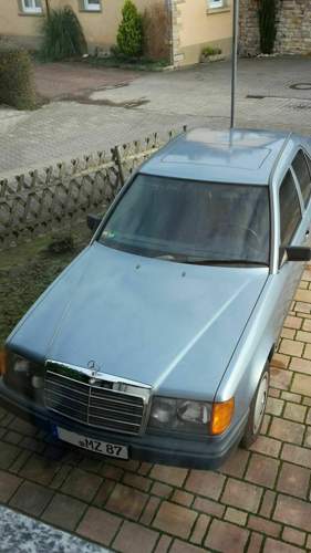

bis 60kmh fährt der 124er ganz gut. Habe Automatik. Wenn ich z.b. überholen möchte oder auf die Autobahn auffahren möchte, trete ich das Gaspedal ganz durch, kickdown, Motor schaltet zurück, aber es kommt keine Leistung. Wie eine müde Schnecke geht ganz langsam die Geschwindigkeit hoch. 140Std/km macht er dann und hält sie auch.
Vergasermotor, Automatik, Benziner. Erstzulassung 10/1987 ca. 140.000Km
Verteilerfinger + Kappe, Zündkerzen, Z.-Stecker ca 1jahr alt.
Was könnte das sein?
Danke schon mal.

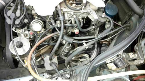

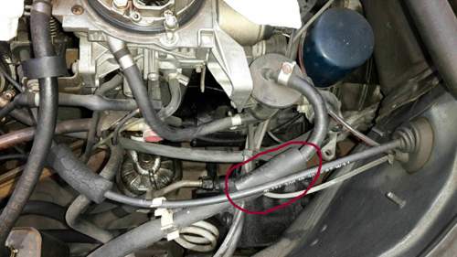

@mercedesstrichacht schrieb am 23. Dezember 2016 um 09:18:40 Uhr:
Untersuche mal die Unterdruck Schläuche am vergaser. Wie springt er eigentlich an? Drehzahlanhebung beim Kaltstart ok?
Klassiker üsr! Wie hört sich der Klang am Auspuff an? Die billigen Auspufftöpfe haben Dämmwatte drin, die sich wie nen Korken vor das Auspuffrohr legen können. Dann sollte er aber sehr heiß werden und zischen.
Wahrscheinlich geht aber die zweite Stufe im vergaser nicht auf. Luftfilter runter, Schläuche kontrollieren,also einmal abziehen, weil die sich gerne vorne spalten. Motor laufen lassen und rein schauen, was die zweite klappe, also Stufe, beim Gas geben macht.
Gruß Stefan

so, zum Jahresstart will ich weitermachen und versuchen den 124 im April ein H zu geben.
Habe ein paar Bilder des Vergasers dabei.
Wenn ihr was seht, bin ich für alle Tipps dankbar.
Wie teste ich den Vergaser? Optisch finde ich nichts was kaputt aussieht.
