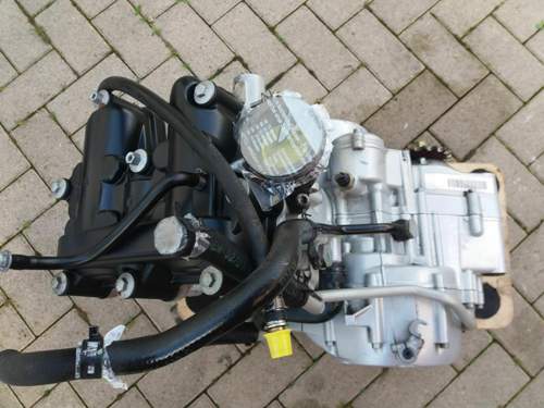

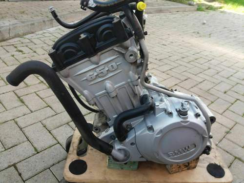

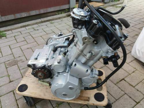

Ich habe gestern eine F 650 GS Dakar (R 13) aus einem nahen Dorf geholt. Das Motorrad ist EZ 05/2000 und in einem recht gepflegten Zustand mit 34.000 km. Aufgrund eines vom VK und seiner Fachwerkstatt vermuteten Getriebedefekts war die Dakar für sehr kleines Geld in unserer Tageszeitung inseriert und ich war der Schnellste. Ich werde die BMW instand setzen und vermutlich einem Bekannten vermachen.
Der VK berichtete, dass die GS im zweiten Gang zuweilen "ruckelt" , als würde sie kein Gas annehmen oder die Zündung aussetzen. Ein Problem in der Kraftübertragung sei jedoch wahrscheinlich.
Es wurde dann eine neue Kupplung eingebaut, was das Problem nicht löste. Die Werkstatt diagnostizierte daraufhin einen Getriebeschaden, dessen Reparatur nicht mehr lohne.
Nun ist das kein Problem, das Rotax-Motorle aus dem Rahmen zu heben und zu zerlegen. Aber ich misstraue dieser Diagnose. Da das Problem wohl nur im 2. Gang auftritt, ist ein Defekt an der Einspritz-. oder Zündanlage eher unwahrscheinlich.
Es gebe hierbei keine mechanischen Geräusche, der Effekt des Ruckelns im 2. Gang tritt erst auf, wenn der Motor warm ist.
Meine Frage: Kennt jemand, der einen 650er Rotax-Einzylinder "BMW" - Motor fährt, das Phänomen; im Idealfall gar die Ursache ?
Abschließende Rückmeldung:
F 650 ist fertig und läuft fantastisch.
Motorumbau 5 Stunden, Montage des Mitas E09 90/90-21 vorne ein Drama. Kühlsystem muss man mit Unterdruck entlüften.
Morgen zur HU/AU
Fürs offroaden fehlen noch Bear Traps von Radan und eine 30 mm Lenkererhöhung von Voigt. Dann ist die kleine GS ready to rumble.
![](https://img.motor-talk.de/JxkY_L59EfzAManK.131.jpg)
![](https://img.motor-talk.de/JxkY_Pg2ZHEeWgNB.131.jpg)
![](https://img.motor-talk.de/JxkY_CcxKXIpXtdQ.131.jpg)
