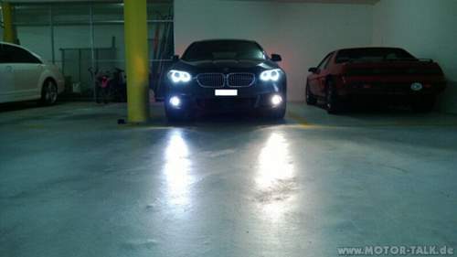

Hallo zusammen
Vielleicht interessiert es jemanden. Habe eben bei meinem F11 mit M-Paket die Brenner der Nebelscheinwerfer ersetzt. Achtung, Fassung der Brenner ist H11, das ist bei F10/11 ohne M-Paket anders.
Original: Osram 55W
Neu: Xenonlook Superwhite 4300k 55W
Kosten: 40€
Zeitaufwand: 5 Minuten
Werkzeuge: Schraubendreher Nr. 4
Wie: Einfach die Plastikgitter rund um den Nebelscheinwerfer mit dem Schraubendreher raushebeln, danach mit der Hand rein und den Brenner mit einer viertel Drehung rausnehmen. Brenner ersetzen, Plastikgitter wieder anstecken.
Man sieht den Unterschied deutlich (live sogar noch besser als auf den Fotos), vermutlich würden sogar 5000k Brenner noch schöner aussehen. Anbei vier Bilder, 2x mit eingeschaltetem Standlicht, 2x mit Xenon. Links 4300k, rechts Original Brenner.

Schaut sehr gut aus! Die gelben Nebelscheinwerfer stören mich auch.
Sag ma bin ich zu doof?
In 5 min ist da nix zu machen, meine Abdeckungen gehen da nicht ab. Oben Rechts gehts gut raus aber der ganze Rest der Abdeckung steckt fest wie eine Eins.
Danke für die vier Vergleichsfotos. Nicht schlecht. - Hatten die Neblis nicht früher 35 Watt? Scheint beim F10/11 anders zu sein.
So wie ich das herausgelesen habe an mehreren Orten:
- H8: 35W
- H11: 55W
Wie gesagt gelesen, ob es stimmt kann ich nicht zu 100% behaupten.
Beim M-Paket ist es beim f10/f11,e60/61 und auch beim e90/91 immer die h11 mit 55 Watt
Ohne M-Paket immer die H8 mit 35 Watt. Nur die Falcelift f10/f11 haben LED
Wobei man kann auch mit etwas Geschick die h11 in die 8 Fassung reinfriemeln nur die Elektronik spielt manchmal verrückt daher nicht empfehlenswert.
Niko

für m-paket nebels: BMW Blue-Halogenlampen 2 X H11 63112352235
für normale nebels: BMW Blue-Halogenlampen 2 X H8 63112359505
oder
für m-paket nebels: BMW Power-Halogenlampen 2 X H11 63112352239
für normale nebels in H8 bietet BMW die Power version wohl nicht an
@kanne66 schrieb am 20. Februar 2016 um 17:51:09 Uhr:
oder
Welcher von beiden passt besser zu Xenon?
Habe M Paket und meine gelben nebellampen nerven mich schon lange!
2 X H8 63112359505 - Die blaue Glaseinfärbung der Glühbirne soll eigentlich nur das gelbe Licht wegfiltern. An das weiß eines echten LED -Nebelscheinwerfers kommen sie trotzdem nicht heran
@voyage: was schlägst du vor?
@kanne66 schrieb am 24. Februar 2016 um 15:45:02 Uhr:
Nichts, da es keine andere Lösung gibt, die ohne Störung im Kontrollsystem laufen würde. Sind auf jeden Fall weißer als die Serien H8/11. LG
