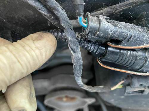

Hallo, vorgestern bin ich mit der Familie in den Skiurlaub gefahren nach 300km und noch gut 500km vor mir erste Meldung im Display adblue nachfüllen rest Mengen und Defekt am system 50km und der Counter lief runter! Mitten in der Nacht nachgefüllt an der Tanke und sofort wieder die Meldung und die 50km die ablaufen! In Würzburg dann zum freundlichen gewartet bis er aufmacht. Sofort drangekommen nach 6h warten sagte mir der service Berater das wird nichts heute!
Sie haben ein Modul gestartet dann ging es nicht da die Software veraltet war dann neue Software draufspielen dann Modul laufen lassen und nun kann es entweder der passive Tank oder der aktive Tank die Leitungen oder die Pumpe sein sagte er mir! Ich fragte bei welchen. Betrag nun sind under sagte mit bei 600-700€….??! Aber sie wissen das es am adblu system liegt….??! Ich musste mit der Familie weiter zum Urlaub und ein Leihwagen genommen und warte nun bis Montag bis BMW sich wieder meldet!!! Wede berichten!

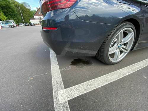

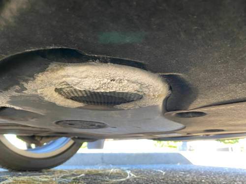

Hast du mal geschaut, ob irgendwo am Unterboden tropfsteinartige ausblühenden zu sehen sind? Dein Wagen hat hinten rechts unter der radhausinnenseite den Adblue Tank. An diesen angeschlossen ist die Dosierleitung. Es ist sehr unflexibler Kunststoff und durch ständige Vibrationen bricht der Herne mal ab und du verlierst das Zeug. Heißt: Check Control Meldung dass das Adblue System defekt ist. Und sehen müsste man es aber hinter dem rechten Hinterrad, dort tropft es dann in unregelmäßigen Abständen (halt immer dann wenn gerade Ei gedüst werden soll). Weiter geht es von hinten nach vorne entlang des Unterbodens rechts zum dosiermodul. Dort endet die Dosierleitung und auch dort können Undichtigkeiten sein. Zu erkennen dann an eben diesen tropfsteinartigen ausblühungen. Das Zeug kristallisiert eben gerne wenn es an die Luft kommt.
Mit geeigneter Software, längster Strom Deutschlands + das Element im PSE mit der Ordnungszahl 79, kann man diverse funktionstests am System durchführen. Unter anderem auch ein drucktest, es muss sich binnen 120s ein Druck von mindestens 5,5 bar einstellen, sonst Check Control. Das geschieht eben nicht, wenn die Leitung undicht ist.

Also dein Wagen lässt sich befüllen? Dann wäre der füllstandssensor vermutlich schon mal intakt. Du solltest die Unterhosen Verkleidung abbauen und schauen. Mit Bühne eine Sache von 15 Minuten.

...wie von @steffmaster78 genannt, müssten Leckagespuren sichtbar und bis zum Ursprung verfolgbar sein.

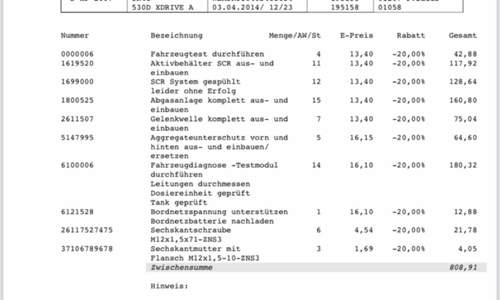

Hallo zusammen kleiner Zwischenstand,
nun habe ich die Rechnung erhalten ich habe auf drängen und betteln ein 20% Nachlass auf die Diagnosekosten erhalten somit jetzt nur noch 962€!
Die musste ich zahlen damit das Auto ausgelöst werden kann und der ADAC es bin 2 Wochen per Sammeltransport zurück transportiert!
Ich halte euch auf dem Laufenden wie es weiter geht…….

Hallo @patman1981.
Was bitte soll hier an Diagnose rd. 6 Stunden dauern ?
Welches Baujahr, Fzg im Serienstand oder Softwareänderung o.ä. ?
Hast du die vollständigen Diagnoseprotokolle, in der Regel kanst du dort auch zeitlich den Prüfablauf sehr gut nachvollziehen.
Die Protokolle stehen dir zu wenn du der Rechnungsempfänger bist.
