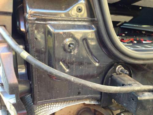

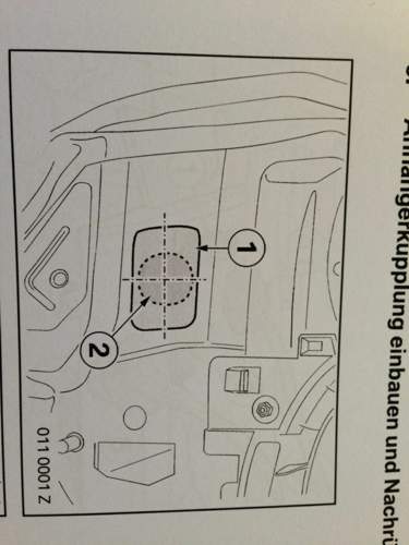

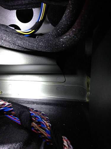

ich habe mich für die originale Kupplung entschieden. Hab sie in der Bucht erstanden. Kosten für die Kupplung inkl. Modul, Steuergerät und Taster waren 599.- (Versand war da schon inbegriffen). Nachdem das Teil sehr schwer ist, war der Versand ca. 100.-
Der original nachrüst Kabelsatz hat dann noch 136.- gekostet.
Also alles zusammen 735 euro.
Muss noch dazusagen, dass der Zustand nahezu neu war.
Kontakt zum Händler war super. Auch per Telefon erreichbar.
Einbau und Codierung habe ich selbst gemacht. Hat zwar etwas länger gedauert, als die Vorgabezeit von 4,5h (nur Einbauzeit), dafür habe ich darauf geachtet, dass alles perfekt ist.
Codierung war bei mir wichtig, wegen PDC und Rückfahrkamera. Weiters hat sich die sensibilität vom Komfortzugang der Heckklappe geändert.
Bei der Zerlegung vom Fahrzeug hat mir Rheingold sehr geholfen. Es war somit möglich ohne Beschädigung von einem Befestigungsmaterial (Clip) alles einzubauen.
