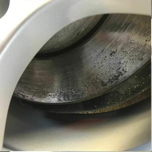

Hallo Experten,
hatte jemand von euch Erfahrungen mit Ceramic Bremsbelägen? Ist eine etwas andre Bremsscheibe notwendig, im Bezug auf die Chemische Zusammensetzung (Stahl Eingenschaften )?
Ich Danke EUCH im Voraus !

Die Beläge mit weniger Abrieb nenen sich nur "Ceramic" allerdings ist da kein Ceramic drin. Du kannst die ganz normalen Scheiben weiterverwenden.

Keine besonderen Anforderungen, ganz normale Scheiben.
Allerdings zerstören ATE Ceramic-Beläge Scheiben innerhalb von etwa 15000-20000km (war bei mir so). Das fühlt sich an wie ein Schlag in der Bremsscheibe (Rubbeln, Zittern dass der ganze Vorderwagen vibriert), es ist kein sicheres Bremsen mehr möglich.
Habe mir damit zwei neue Bremsscheibensätze (einmal BMW, einmal ATE) versaut.
Grund:
Die bilden einen "Transferfilm" auf der Scheibe. Sobald die rostet (was sie immer bei Regen tut), schmiert der über den Rost und reibt ihn nicht mehr ab.
Die Scheibe wird immer unebener.
Außerdem brennt sich die Transferschicht bei kräftigem Bremsen punktuell ein. Dann fühlt sich das an wie eine defekte Scheibe, vibriert und wackelt wie Sau, dass man Angst hat, dass es einem beim Bremsen das Auto zerlegt.
Wenn Du merkst, dass die Bremsen zu rubbeln anfangen, wechsele auf BMW-Original-Beläge zurück. Die reiben den Schmodder innerhalb von 5000km wieder runter und der Wagen bremst wieder vernünftig. Aber nur, wenn die Scheibe nicht zu sehr angegriffen ist.

Kann ich leider genauso bestätigen und habe mir damit 3 Sätze Scheiben platt gefahren. Das blöde ist, ich hatte vorher ceramic Beläge auf meinem sharan und da war alles okay, deshalb wollte ich es einfach nicht glauben. Aber ist so, alle 20-30k hab ich die Scheiben gewechselt. Ich empfehle also die normalen Beläge.

ATE-Ceramic-Beläge sind komplett anders. Die sind weich und tragen einen Klebefilm, genannt "Transferschicht", auf die Scheiben auf. Das funktioniert sehr gut, die bremsen gut.
Und die Ceramic-Beläge haben einen weiteren Vorteil:
Der Scheibenverschleiß sinkt auf nahe Null. Weil die Scheibe nicht mehr abreibt, denn reiben tut nur der auf der Scheibe klebende Film.
Bei neuen Scheiben dauert es bis zu 20000km, bis man überhaupt eine Veränderung an der Scheibe bemerkt (die Produktionsriefen wenigstens ein ganz wenig angerieben sind).
Was als Vorteil beginnt (kein Scheibenverschleiß), ist später der Haken. Dass in den Klebefilm alles eingeschlossen wird. Der Film schmiert sich einfach drüber. Und eben auch über Rost.
Doch das ist Mist, denn Dreck muss ja RUNTER, nicht draufbleiben. BMW-Beläge machen das, ATE-Ceramic nicht.
Besonders wenn das Fahrzeug länger im Regen steht und sich Flugrost gebildet hat, wird der nur noch zum Teil abgerieben. Der Effekt ist, dass mit der Zeit die Scheibe immer unebener und auch schmutzig dunkler wird. Im Sommer natürlich weniger stark, da läuft sie durch den Klebefilm bläulich an.
Und dann sieht man, dass dieser bläuliche Belag nicht überall gleichmäßig verteilt ist.
Und man sieht, dass Rost drunter ist.
Und spätestens dann, so zwischen 15000 und 20000km, ist der Zeitpunkt gekommen, wo die Bremsen ernsthafte Probleme bekommen und kein sicheres Bremsen mehr möglich ist, weil es rubbelt und vibriert wie eine verzogene Scheibe.
Nur, um das mal genauer zu beschreiben. Hat mich viel Geld gekostet.
