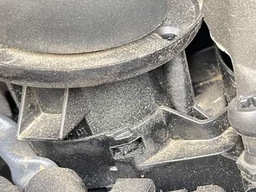

habe heute festgestellt dass sich oben auf der Zylinderkopfhaube links neben den Injektoren von vorne bis hinten Ölnebel befindet. Es sieht danach aus aus würde es unter dem Öleinfüllstutzen austreten und sich bis nach hinten verteilen. Am Stecker war sogar noch ein Tropfen Öl. Tropfen waren unten an der Pappe aber keine zu sehen.
Jetzt würde ich gern wissen ob es durchaus vorkommt dass der Stutzen bzw. die Dichtung "eingehen" und es etwas sifft, oder kommt es von der KGE (der Schlauch scheint trocken zu sein)?
Sprich sollte ich zunächst den Stutzen samt Dichtung ersetzen oder kann ich mir das sparen weil bekannt ist dass es an der KGE bzw. Überdruck im Motor liegt und ich gleich bei BMW um Kulanz betteln muss (Checkheftgepflegt im Glaspalast, aber keine Garantie mehr).
Ölmenge nach 17TKm fast max. Fahrzeug fährt täglich 39km zur Arbeit, davon 9km Stadt/Ortschaften. Kein "Ölverbrauch" bzw. es meldet sich nicht über das komplette Serviceintervall (Ölverdünung sei Dank?). 2-3x im Jahr auch 500-600km am Stück. Laufleistung 177TKm BJ 2015
Fahrzeug fährt ansonsten unauffällig, auch wenn es aktuell nach 220km/h etwas zäher wird (vielleicht liegt es aber auch an der hügeligen BAB und den Winterreifen?!?)
Auffällig war auch dass sowohl am Öldeckel als auch im Stutzen leichte Ölkruste war. Sowas hab ich selbst nach 400TKm W211 und 267TKm W212am Benz nicht gesehen o.O. Aber nur ganz leicht und lässt sich wegwischen.
Was meint ihr?
Öleinfüllstutzen
Zwischenraum Öleinfüllstutzen KGE
KGE

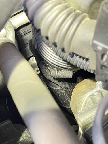

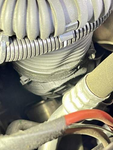

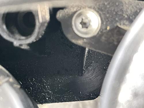

Hab später noch bemerkt dass das Ansaugrohr ebenfals recht stark verölt ist o.O.
Es sifft aber nicht aus dem KGE Anschluss raus und läuft auch nicht vom Einfüllstutzen runter. Geht komplett runter bis zum Turbo.
Bin etwas verwirrt weil in dem Bereich ja eigentlich Unterdruck herrschen und eigentlich nichts raussiffen sollte?!?
Werd nicht drumherum kommen den Ansaugtrackt mal zu demontieren und sicherstellen dass es nicht doch der Deckel ist.
Ansaugrohr vor Turbo
Ansaugrohr vor dem Turbo
Ansaugrohr und KGE Anschluss
Ich würde bei der Laufleistung einfach die KGE -Membran tauschen.
Im Ansaugrohr herrscht nur Unterdruck, solange der Motor läuft. Das ganze Ansaugrohr ist ab KGE-Rohr benetzt mit Öldämpfen. Ist der Motor aus, kann es unter Umständen etwas ablaufen und an manchen Stellen austreten.
Ich würde die KGE - Membran und das kleine KGE- Rohr tauschen.
Weiterhin würde ich das Ansaugrohr ausbauen und reinigen. Im weiteren Verlauf würde ich immer wieder gucken, ob es wieder mit Öl zugesaut wird.

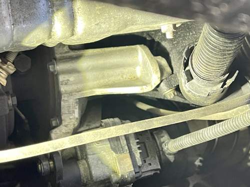

Hab die Membran (war aber noch Ok), den KGE Schlauch (war augenscheinlich auch ok, aber der O-Ring schon merklich "steif"
und das Reinlufrohr (war durchgescheuert) getauscht. Letztendlich war die Schlauchschelle welche die beiden Teile des Reinluftrohrs verbindet komplett lose. Dadurch zog es dort sowohl Falschluft - was vermutlich die KGE beeinflusst hat - und drückte dort und am Stutzen Öl raus. Die Schelle war aber i.O. Da hat vermutlich BMW beim AGRKühlerrückruf vor 1-1,5 Jahren geschlampt?!? Keine Ahnung wie so was passieren kann. Den Öleinfüllstutzen hab ich auch ersetzt. Der neue hat nach dem Einbau merklich weniger Spiel als der alte. Waren meiner Ansicht nach zwei Probleme (Schelle und O-Ring des Stutzens) die ledeglich gleichzeitig in Erscheinung traten.
Würde Dir Nahe legen den Stutzen samt Dichtung (kommt bei BMW mit Dichtung) zu ersetzen und wenn Du schon dort bist, zumindest den KGE Schlauch (dort trocknet gern mal die Dichtung bzw. das gesamte Rohr aus) und wenn Dir wirklich langweilig ist noch die Membran (incl. Feder und Deckel) zu tauschen. Sollte ca. 80-90€ kosten.
Dabei nach anderen Auffälligkeiten Ausschau halten. Konnte das Reinluftrohr recht günstig gebraucht kaufen. Seit dem Tausch ist bislang Ruhe mit dem Siffen.

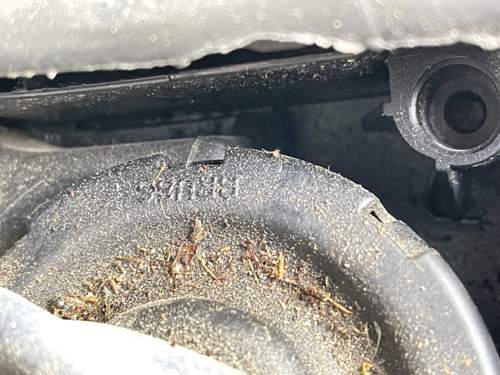

Hallo Freunde, sorry für die späte Meldung. Mit einem neuen Deckel hat sich das Problem gelöst fahre jetzt schon ca. seit 1000km und ist tip top sauber. Vielen Dank für eure tipps.
Themenstarteram 17. Juni 2023 um 15:17
@530dxx schrieb am 16. Juni 2023 um 19:52:03 Uhr:
Deckel oder Öleinfüllstutzen auf dem der eigentliche Deckel sitzt ?!?
Nur der Deckel, hab ich bei BMW für 18€ bekommen. Man merkt auch den unterschied, der neue ist viel fester als der alte beim auf und zu drehen.
