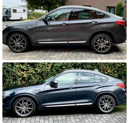

uns ist das Fahrwerk zu weich… es wankt wie ein Fischkutter :-) :-)
Hat jemand ein Tipp es günstig zu verbessern… ohne ein komplett neues Fahrwerk zu verbauen?

Tieferlegen (3 cm bei AC Schnitzer), neue Non-Runflat-Reifen (Michelin Pilot Sport 4) und Lenkverhalten beachten (Wechsel von Unter- zu Übersteuern bei zunehmenden Einschlag).
Viele Grüße HeinrichAnton

Ich habe über Eibach nachgedacht ( -20mm )
Den Preis kann ich leider nicht ändern.
Bei mir hat sich das Verhalten gebessert, ist aber nicht ganz weg.
Das Lenkverhalten selbst lässt sich nicht ändern, es ist so programmiert. Man muss sich die Steuerausschläge regelrecht und fortwährend überlegen. Ansonsten kann es beispielsweise in einer langgezogenen Autobahnkurve bei höherer Geschwindigkeit ganz schön ungemütlich werden. Den Übergang vom Unter- zum Übersteuern darf man nicht verpassen. Schlimm wird es, wenn man in den Bereich des Übersteuern kommt und dann heftig gegenlenkt. Dann bist Du bei dem beschriebenen Wanken.

Schnitzer = umgelabelte Eibach
Also einfach die Eibach nehmen.

Eibach Pro Kit Federn
140,- €
plus 80,- Achvermessung..
also 220,- komplett
und min. genau so vernünftig eingebaut!
