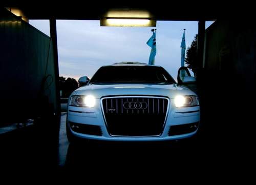

hier ein paar fotos
Original geschrieben von Argonit
hier ein paar fotos
und die heckklappe
Außer die Nebler sehe ich keinen Unterschied?? sind da keine Leds in die Scheinwerfern wie beim alle anderen?
Der Belgier
heckleuchten und die heckklappe

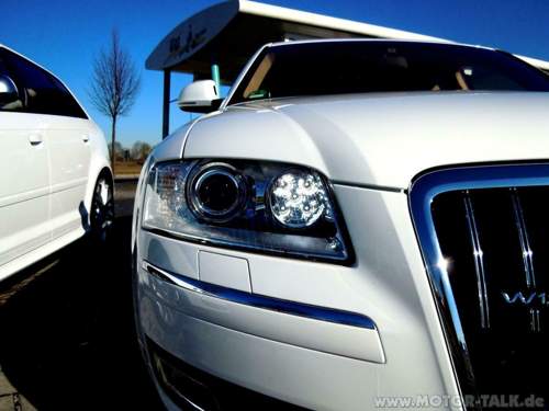

Doch, da sind LEDs drin.
Siehe Bild im Anhang.
