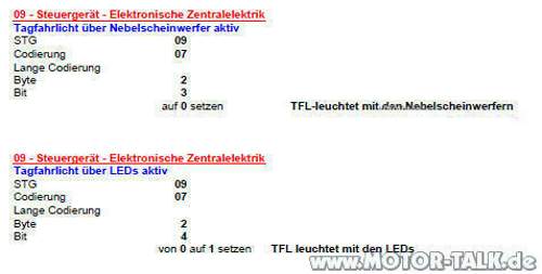

ich habe seit kurzem einen TT coupe BJ 12/2010, also das Facelift Model mit den LED TFL.
Bei der coming homeleaving funktion sehen die Lichter einfach fett aus ... i love it. ;-)
Leider leuchten bei der Funktion die häßlich gelben Nebelleuchten mit. Das geht gar nicht.
Wenn es hell ist dann gehen bei der coming home /leaving funktion auch die TFL LEDs nicht an, sondern nur wenns Dunkel ist.
Nun meine 2 Fragen:
1) Kann ich beim freundlichen die Nebelscheinwerfer für die coming home/leaving funktion deaktivieren lassen ? Es sollen nur die TFL Lichter angehen. Wenn ja ... habt ihr Details wie man das einstellt ?
2) Kann man die LED TFL bei der coming home/ leaving Funktion so einstellen, dass sie IMMER angehen und nicht nur bei Dunkelheit ?
vielen Dank

Themenstarteram 7. April 2011 um 20:29
juhu ! war heute beim freundlichen und habe die Beiden Fragen gestellt...
er hat ein eTsunde rumgefummelt um mir am Ende zu sagen dass er das nicht hinbekommt.
Kann mir jemand von euch sagen b das überhaupt möglich ist was ich mir hier vorstelle?
Wenn es möglich ist ... welchen Tipp habt ihr für mich den ich an meinen Hilflosen weitergeben kann ?
Danke
Danke
ist beides technisch nicht machbar...

Du könntest Dir auch andere Lampen in die Nebler stecken, welche richtig weiss leuchten.
Das ch/lh ohne die Nebler geht, läßt sich im A4, A5 relativ einfach codieren. Wenn die Experten hier sagen, beim TT geht es definitiv nicht ... dann ist es wohl so.
Nächster Punkt ist die Dimmung der TFL-LED beim ch/lh. Da hab ich noch nichts gelesen, dass die einer wegbekommen hat.
Gruß DVE
beim TT geht es wie beim A3 nicht über die Nebler (bis mj 2010/11)
hier habe ich eine Lösung :
http://www.motor-talk.de/.../...udi-a3-a4-alt-golf-v-etc-t2839416.html
was u.a. auch schon mehrfach im TT verbaut wurde...
