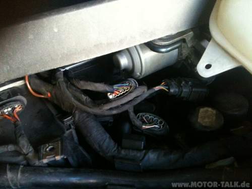

- habe da aber aus dem Sicherungskasten 4 dicke Leitungsstränge vorgefunden, die nicht ordnungsgemäss in der Verankerung verklemmt sin, sondern mit den Verbindungssteckern genau im Wasserablaufkanal liegen. Sind bereits mit Patina überzogen (siehe Foto). Werde hier mal eine Leitungsunterbrechung durch Reinigen und Einsprühen ausschliessen.

BEMERKUNG: Heizung- Lüftung- Klima im Infotainment ist jetzt völlig tot, lässt sich nicht mehr bedienen
3. Batterien für mehrere Stunden abgesteckt, dann Kabelstränge getrennt (Foto vom Wasserkasten), eingesprüht mit Würth Elektronikspray und wieder zusammengesetzt.
4. Batterien wieder angeschlossen, viele Funktionen erwartungsgemäss nicht verfügbar.
Jetzt wollte ich die Prüfung des N280 elektotechnisch durchführen, und auch vom Leitungsstrang zum G 395, aber die vorzufindenden Kabelfarben passen nicht zu Deinen Angaben. Hier unterscheidet sich also der Phaeton vom Touareg. Leider lassen sich die von mir gefertigten Bilder nicht via I- Phone hochladen. Ich muss diese erst am PC bearbeiten. Vielleicht helfen Dir diese Bilder dann weiter. Morgen werde ich dann auch die Massepunktprüfung ausführen.
