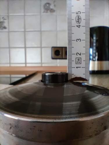

Ich habe nun nach 10 Jahren meinen Roller wieder aktiviert.
Er läuft auch gut.. Neues Öl rein und los gefahren.
Er fährt aber so zwischen 55-60kmh.
Daraufhin habe ich die variomatik mir angeguckt und die drosselscheibe hinten ist drauf.
Wieso läuft er so schnell. Was kann ich dagegen tun?

Hallo
Sei doch nicht gleich beleidigt.
Wenn du schon die Vario zerlegt hattest um festzustellen das das Drosselblech vorhanden ist, warum hast du dir dann nicht gleich zusätzlich einen Distanzring eingebaut ? Dann würde er halt nicht mehr so lange übersetzen. Vermutlich fehlt der ja.
Ist der vor 10 Jahren denn - 45 km/h gefahren ?
Hat der Räuber Hotzenplotz, während der Standzeit, Hand angelegt ?
Oder war es dir damals auch scheissegal das er schneller läuft als erlaubt ?
Wir wissen es nicht.
Ich würde daher mal mit einem Distanzring von 8 mm Breite beginnen.
Aufpassen, es muss nicht eine Drosselscheibe sein die hinten drauf ist und dann musst du entweder eine drauf machen oder mit einem Drosselring auf der Buchse arbeiten welcher dann bei der 45er 2-4mm betragen könnte.
Ich bin der Meinung er lief damals so knapp 50kmh. Bin aber nicht ganz sicher. (10 jahre her) =)
Der Weg der Buchse wird schon stark begrenzt durch das Blech. Dinstanzringe habe ich extra gekauft aber der Ring müsste 15mm stark sein um eine wirkung zu haben weil ja das Blech auf der Rückseite schon abgrenzt.
